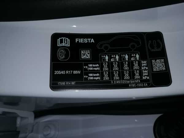

Ciao ragazzi, ho una fiesta titanium mk8 ala quale ho montato i cerchi da 17" della active, con gomme 205/45 R17 anzichè i 195/55 R16 che avevo prima. vorrei sapere da qualcuno di voi che ha questa misura di gomme quali sono le pressioni raccomandate da casa madre (quelle che si trovano all'interno dello sportello per intenderci) grazie!

Ciao! Io ho una st line con quei cerchi, non penso che la pressione cambi anche perché nel manuale di istruzione non fa riferimento al modello in particolare. Da etichetta parla di 2.3 anteriore sia a basso che pieno carico, posteriore che varia da 1.8 a 2.6 andando da basso a pieno carico.
Io viaggiando sempre in 2 massimo 3 col bagagliaio mezzo vuoto le tengo sempre a 2.3/1.8 come consigliato, per ora (3000km) l’usura è omogenea.

Confermo!

grazie mille ragazzi, io le avevo a 2.3 sia avanti che dietro e sentivo un po' il posrteriore leggero, provvedo ad abbassare la pressione. grazie ancora
