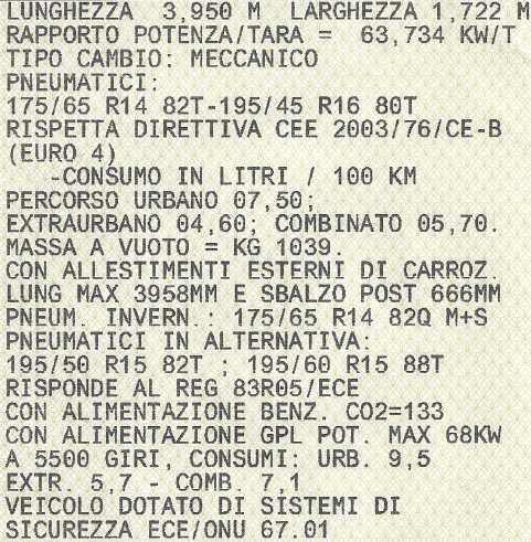

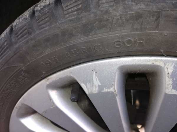

Salve, il mio libretto dice quanto indicato nella prima immagine: sembrerebbe non poter montare i pneumatici con spalla 45 d'inverno sui miei cerchi da 16, ma di dover cambiare set di cerchi, mettendoli da 14, con spalla 65.
Quindi con gli invernali della seconda foto, che uso da anni montati sui cerchi di serie da 16'' sarei fuorilegge?

Posta una scansione del libretto e vediamo...

PNEUMATICI RIPORTATI SUL LIBRETTO 06/04/2018 07:50 #344635
Non e' completo.
In basso dovrebbe esserci una sezione con scritto "pneumatici in alternativa".
Comunque il concetto e' questo:
Non puoi montare gomme estive con le misure elencate sotto la voce "pneumatici invernali".
Puoi montare gomme invernali con le misure elencate sotto "pneumatici" generico, incluso "pneumatici in alternativa".
Comunque, se rispetti pedissequamente la misura indicata a libretto, incluso indici di carico e velocita', puoi montare gomme invernali o estive indifferentemente, e puoi anche tenerle tutto l'anno.
Esiste una deroga per le gomme invernali, che possono essere montate con codice di velocita' inferiore, ma questa deroga vale solo d'inverno (quindi, in questo caso, d'estate non puoi tenerli).
PNEUMATICI RIPORTATI SUL LIBRETTO 06/04/2018 22:23 #344683
lollapalooza ha scritto:
Non e' completo.
In realtà se leggi a 9 righe dalla fine trovi proprio "pneumatici in alternativa".
Per il resto grazie mille dell'informazione; ma in quale decreto sta scritto questo puoi/non puoi, incluso ecc.?

PNEUMATICI RIPORTATI SUL LIBRETTO 07/04/2018 01:18 #344684
Hai ragione, non ci avevo fatto caso...
Non so dirti quale sia il decreto o l'articolo del CdS, ma parti da qui, e poi eventualmente cerca con Google:
www.michelin.it/inverno/si-possono-cambi...pneumatici-invernali
