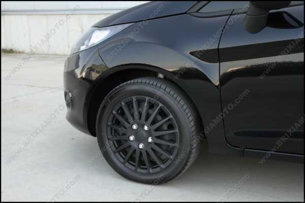

raga dei copricerchi neri di questo genere, sapete dove posso trovarli ?
