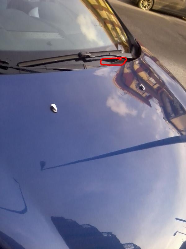

Re:guida sistemare la griglia del parabrezza 17/02/2011 14:45 #100630
ecco qui la foto fatta prima del lavoro

Re:guida sistemare la griglia del parabrezza 07/06/2011 14:37 #116346
anche da me è scollata, ma per togliere questa plastica bisogna smontare le spazzole?
effettivamente è un po bruttina averla staccata dal vetro...
si puo avere una guida un po piu dettagliata perfavore?
grazie :P

Re:guida sistemare la griglia del parabrezza 07/06/2011 15:33 #116367
allora togli le spazzole e le molettine di sotto che tengono la griglia ora staccando la griglia vedrai che al centro sotto il vero che la forma di un foro sia sotto il vetro che sotto nella plastica fai due buci una sopra e l'altro nella plastica e metti un bella squadra di alumminio la fissi e rimonti il tutto e vedrai che non si muovera più ho ftt qst modifica xk siccome la griglia al centro non ha sosteno e quindi con il peso dell'acqua quando piove tende a cedere
