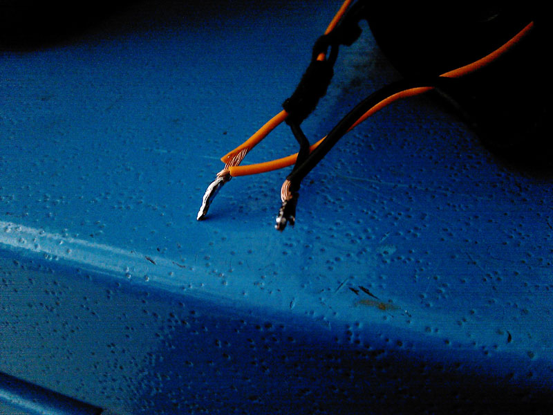

Ah ok... eh smontarlo la vedo dura anche se non lo escludo che ci sia modo, comunque per i fili magari con delle pinzette da modellismo riesci a risaldarli posta qualche foto e vediamo.

scusa se mi sono intromesso li stagni con un piccolo saldatore a punta e poi li isoli con un' po' di colla a caldo quella con la pistola termica per intenderci

Certo sono propio corti... Peró secondo me si puó fare, stagna i due fili liberi intedo quelli che vengono dal pomello poi con delle pinzette piccole, quelle che usano le donne tiri i file e appoggiando quello gia stagnato e scaldandolo ti si attacca, una volta uniti fai una bella sagnata e isoli o con colla a caldo o con guaina termo stringente... Ma ti si è rovinata anche la parte cromata?

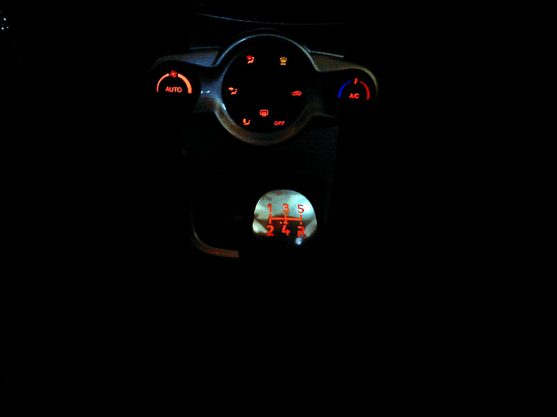

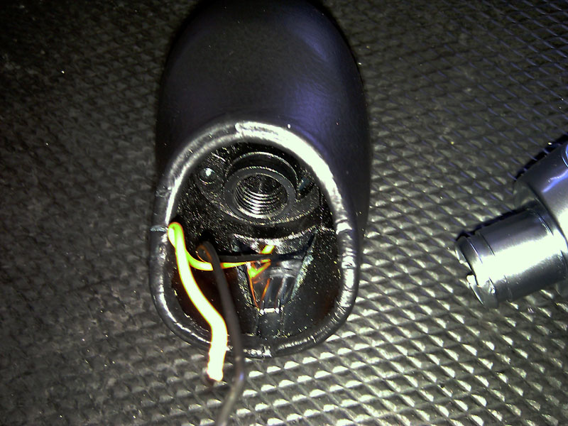

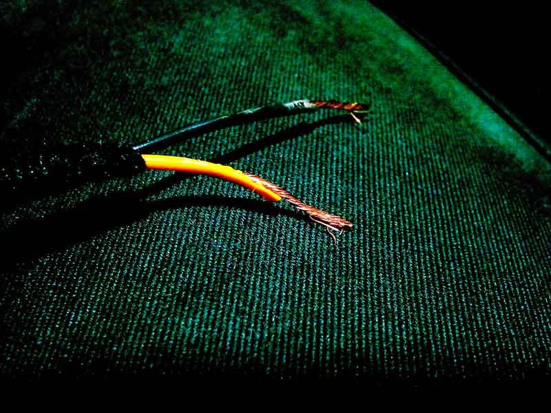

C'è l'ho fatta!! Finalmente sono riuscito a montare questo benedetto pomello!! Ho dovuto smontarlo...saldare i fili e poi rimontarlo.
Di seguito posto un pò di foto...
Un grazie a tutti per il sostegno...ma uno particolare a Max, poichè mi hai aiutato con i tuoi consigli e sopratutto con la tua guida :)

bene :) facci però anche qualche altra foto con meno contrasto, in modo da vedere bene come si abbina con il contesto :)
Re:Guida all'installazione del pomello luminoso 11/04/2011 23:28 #108629
Appena finisco di montare la pedaliera faccio una bella foto generale :-)
