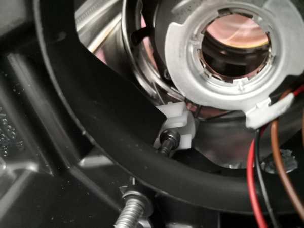

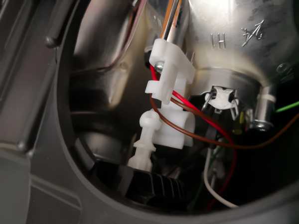

[GUIDA] Regolare fascio fari 24/09/2018 11:38 #348616
ho smontato il faro e tolta la copertura in gomma ho notato che era saltato l'incastro a forma di C che unisce il lenticolare alla testa della vite della regolazione orizzontale; l'ho incastrato di nuovo ma poi rimontando il faro si è sganciato nuovamente e l'ho rimesso, non so quanto terrà ed ovviamente non posso incollarlo altrimenti perdo la regolazione orizzontale. qualcuno ha avuto un problema simile?

[GUIDA] Regolare fascio fari 24/09/2018 11:39 #348617
Una foto per capire di cosa stai parlando?
[GUIDA] Regolare fascio fari 24/09/2018 13:14 #348620
purtroppo non avevo il telefono con me, adesso l'ho rimontato. appena lo smonto provvederò.

[GUIDA] Regolare fascio fari 02/10/2018 16:29 #348811
ho comprato un faro nuovo originale. prima di montarlo vorrei chiedere qual'è la giusta posizione di tutto il gruppo lenticolare e parabola rispetto a quei ganci?
ora come ora tutto traballa , non ho ben capito se poi montando si blocca (non credo).
