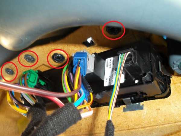

ma dimmi una cosa, come hai fatto a togliere il pannello centrale in tessuto una volta smontato il pannello intero??
da quel poco che ho visto su altre foto sembrerebbe incollato :dry:
Re:[GUIDA] Rivestire pannellini porta fiesta MK6 25/05/2012 15:08 #185180
Grazie Corrado :) per quanto riguarda il pannello, quello piccolino che ho rivestito era fissato al pannello in plastica con dei rivetti di plastica... risultavano essere dove adesso ci sono le vitine visibili in foto
per toglierli ho semplicemente tagliato la testa dei rivetti con una taglierina, presumo che anche quelli della nuova siano fissati nella stessa maniera...
  • ....kekko91...
  • Avatar di ....kekko91...
  • Messaggi: 1627
  • Ringraziamenti ricevuti 114
Re:[GUIDA] Rivestire pannellini porta fiesta MK6 25/05/2012 15:13 #185183
si esatto :)
ecco un esempio, sono questi giusto?
