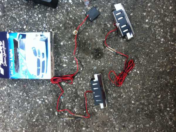

Ciao a tutti guardate ho preso delle simonini racing solo che non so come cablarle ho un cavo con una scatolina nera con dentro delle pile quelle piccoline sono 2 serie da 2 file con 5 pile ciscuna.
E le lampade fuoriesce positivo e negativo poi ho un altro cavo con sempre positivo e negativo senza capicorda....il negativo dove lo devo attaccare sapendo che devo prendere corrente dal cavo dei fari solo positivo? Grazie anticipamentr

Sono queste:
QUALCUNO SAREBBE COSÌ GENTILE DA ILLUSTRARMI CONE POSSO MONTARLE? Oppure farmi ridare i soldi e riportarle indietro? Grazie

Metti una scansione dello schema dei collegamenti così è più facile dirti dove attaccare e cosa :)
Non conosco le diurne della simoni racing.. Ma il fatto che abbiano delle pile mi preoccupa, se non sono omologate per uso stradale ti consiglio di non montarle perchè potresti incorrere in sanzioni

le pile servono solo a testarle... devi togliere lo scatolino che non serve, colleghi il nero a telaio, per il positivo la cosa più semplice è attaccarsi al positivo delle luci di posizione, se invece vuoi tenere quest'ultime spente puoi attaccarti ad un fusibile sotto chiave

Ma fannius lo scatolino non sarebbe la centralina che le fa accendere quando il motore è acceso e le fa spegnere quando accendi le luci ?:)
