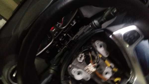

Il problema è che tutti i volanti che ho visto, gli manca l'airbag. Dovrei smontarlo dal mio, ma dalla guida nn ho capito bene come si faccia. Anche perchè nella guida nn lo stacca dal tutto.
Re:[GUIDA] post-montaggio cruise control 15/02/2019 09:42 #351582
L'airbag va smontato completamente e puoi riutilizzare il tuo, non è necessario comprarne un altro.
  • ....kekko91...
  • Avatar di ....kekko91...
  • Messaggi: 1627
  • Ringraziamenti ricevuti 114
Re:[GUIDA] post-montaggio cruise control 15/02/2019 09:46 #351583
in ogni caso l'airbag va tolto per permettere di fare il lavoro quindi se non c'è è meglio...per toglierlo si deve agire da dietro il volante ..vanno tolti i gusci poi girare il volante per lavorare meglio sui fori posti dietro...io ho infilato un cacciavite e poi spostato verso il centro del volante per far scavallare la molla interna che tiene l'airbag in sede... da effettuare su entrambi i lati ..nel mio caso mentre spingevo con il cacciavite tiravo anche l'airbag...in questo modo si è sganciato subito..prima da una parte poi dall'altra
