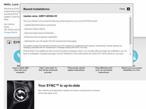

[Guida] Sync 14/04/2016 12:47 #319584
Il telefono è un Nexus 4 con Android 6.0.1
La versione nello screen allegato sembra sia del 2013, forse non ci sono aggiornamenti perchè il modulo sync non ha AppLink?
Non so con precisione quando è stato introdotto nella Fiesta ma leggendo su altri forum sembra ci sia una distinzione tra due versioni di Sync 1, con o senza AppLink, ed in un determinato periodo erano disponibili entrambe le versioni dove AppLink era proposto come optional aggiuntivo...
Quello che sono riuscito a capire è che le versioni senza AppLink non ricevono più aggiornamenti più o meno dal 2014.
