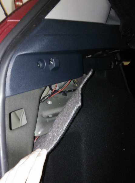

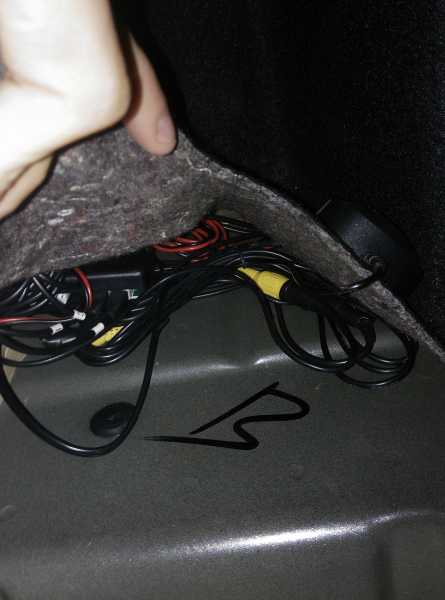

Per prima cosa consiglio già di spostare la moquette all'interno del balue (lato sinistro) io non ho avuto bisogno di rimuoverla del tutto mi è semplicemente bastato allargarla.
Sopra:
Sotto:

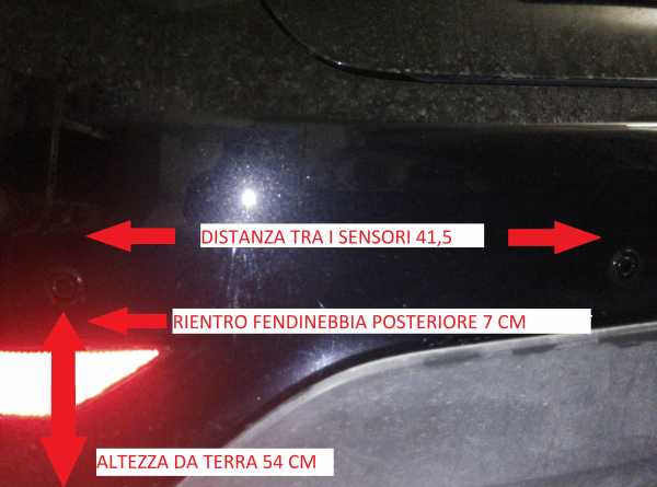

Per il montaggio ho seguito le misure su dove posizionare i sensori scritte nel manuale che vi arriverà con il pacco.
Con queste misure non ho avuto nessun falso positivo e il tutto funziona correttamente.
Per il montaggio bisognerà fare dei fori nel paraurti tramite la punta per trapano già presente all'interno del pacco.
Per praticare i fori non ho dovuto smontare il paraurti grazie all'aiuto di una seconda persona ho controllato che non ci fosse niente all'interno del paraurti: Se si seguono le misure da me date si può forare tranquillamente consiglio comunque di smontare il paraurti per maggiore sicurezza (non mi assumo nessuna responsabilità per eventuali danni :P )

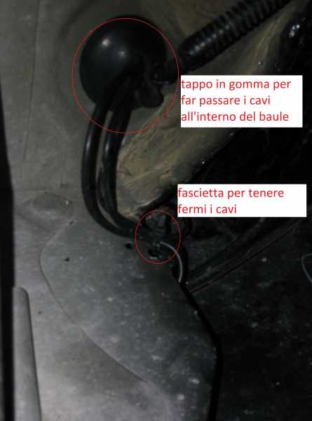

Sul lato sinistro troverete un tappo in gomma io ho semplicemente allargato il foro con delle forbici in modo da far passare tutti i 4 cavi dei sensori.

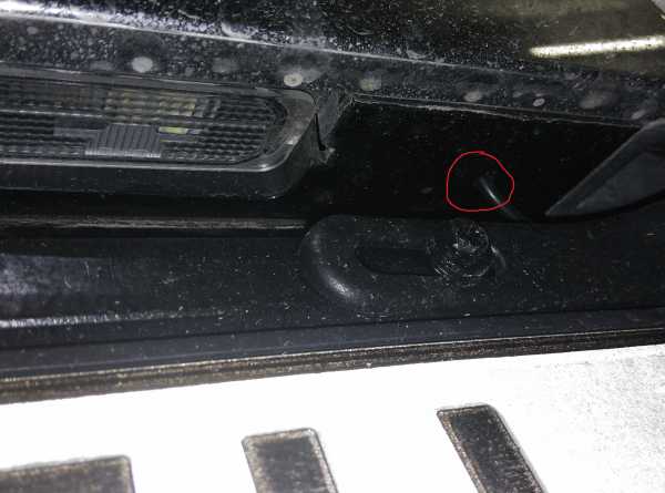

Iniziamo dallo smontare la plastica interna del portellone del baule qui le immagini:
img89.imageshack.us/i/72350552.png/
img440.imageshack.us/i/71095963.png/

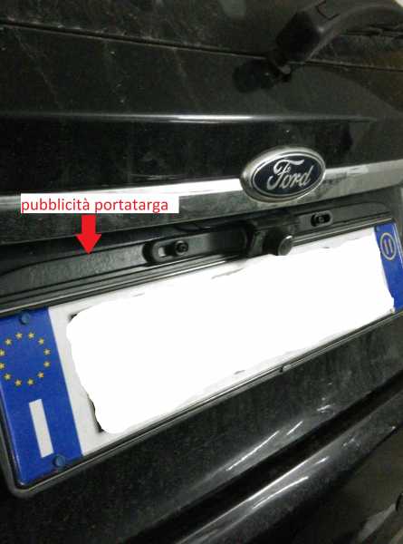

la videocamera è stata montata sfruttando la pubblicità già presente sul porta targa, nel dettaglio la pubblicità è stata verniciata di nero ed è stato rigirato il porta targa ed abbassato in modo che la pubblicità stesse sopra la targa e non sotto come si può vedere nella foto. La videocamera è stata fissata con semplici viti, rondelle e dadi comprati in ferramenta.
Il cavo della videocamera andrà fatto passare all'interno del baule nel mio caso non volendo effettuare un foro troppo grande ho aperto la videocamera dissaldato i cavi dalla scheda effettuato un piccolo foro di 3 mm e fatto passare i cavi appena dissaldati da dentro il baule a fuori risaldandoli sulla scheda con questo risultato.
Una volta fissata la videocamera la maniglia dell'apertura del baule diventerà quasi inutilizzabile in quanto la videocamera coprirà in parte lo spazio sotto.

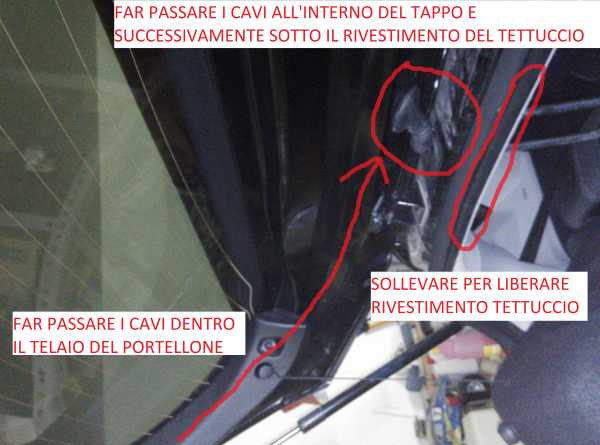

Con l'aiuto di una sonda i cavi andranno fatti passare all'interno del telaio del portellone poi all'interno del "tappo" in gomma (qui ci vuole molta pazienza lo spazio è poco) ed infine sotto il rivestimento del tettuccio fino ad arrivare all'interno del baule. Il rivestimento del tetto si riesce ad abbassare facilmente è tenuto fermo dalla "guarnizioni" in plastica morbita (basta semplicemente sollevarle)
Attenzione i cavi vanno fatti passare all'interno del telaio e non semplicemente sotto le plastiche la foto a solo scopo illustrativo a questo punto voi avreste già dovuto avere i rivestimenti in plastica smontati.

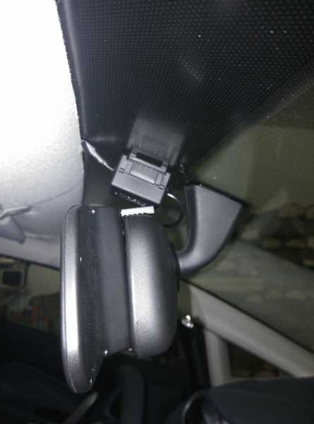

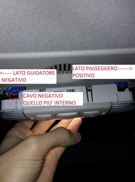

Ora ci resta solo lo specchietto che va inserito sopra quello originale che quindi non va smontato e lo alimenteremo tramite i cavi della plafoniera. Lo specchietto sarà sempre alimentato ma si accenderà solo quanto verrà intesta la retromarcia in quanto la centralina wireless viene alimentata dall'accensione della luce della retro.
Per prima cosa bisogna smontare la plafoniera con un cacciavite a punta piatta fare leva sulla clip metallica lato parabrezza anteriore spingendo verso l'interno e tirando verso il basso.
Una volta sganciata la parte lato parabrezza sempre con il cacciavite a punta piatte fare leva sempre verso l'interno vicino hai due fermi in plastica situati dalla parte opposta alla clip sganciata precedentemente.

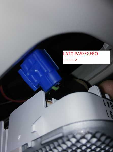

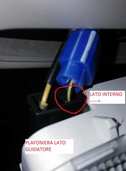

A questo punto sganciata la plafoniera vediamo quali sono i cavi da cui prendere l'alimentazione tramite dei ruba corrente
Nel dettaglio la corrente del negativo (cavo nero) la prendiamo dal cavo più interno del lato sinistro (guidatore).
Per il positivo (cavo rosso) la corrente va presa dall'unico cavo sul lato passeggero.

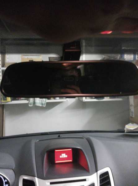

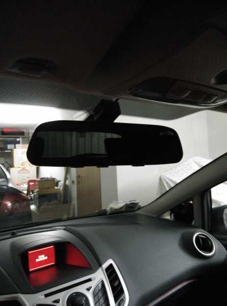

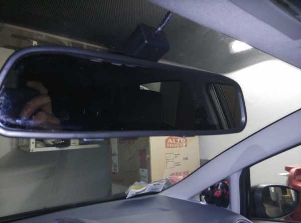

Spessore specchietto:

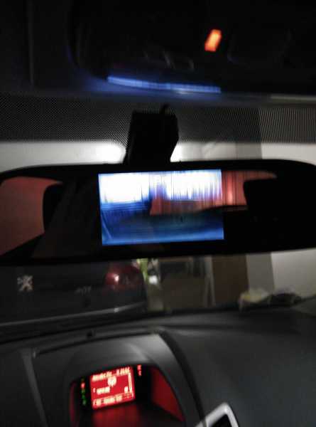

Specchietto spento:

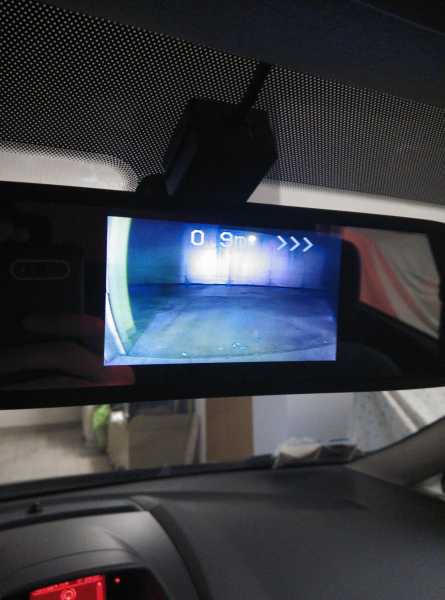

Specchietto accesso:

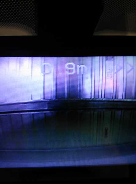

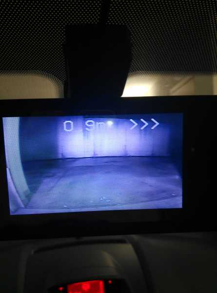

Come si può vedere lo specchietto segnala la distanza dell'ostacolo e la posizione a destra o a sinistra tramite i sensori che sono molto precisi arrivano fino ha una distanza minima di 30 cm.

Vorrei delle foto piu' chiare dello specchietto "aggiuntivo", sia da spento che da acceso.

Ho aggiornato il link dello specchietto. Su e-bay prodotti uguali non se ne trovano ovvero la centralina invia un segnale comprensivo del video della vidocamera e dei dati dei sensori di parcheggio in modo da visualizzare oltre al video in se per se anche la distanza - posizione dall'ostacolo.
La comunicazione tra la centralina e lo specchietto avviene via wireless nel ipotesi che si volesse comprare uno specchietto differente non posso garantire la sicurezza che sia la frequenza di comunicazione wireless e sia il formato video siano al 100% compatibili.
Lo specchietto che va inserito sopra quello originale ha una profondità molto ridotta quindi al di fuori della larghezza che è maggiore rispetto a quella originale non si ha l'effetto di "cinesata" il lavoro resta molto pulito. Questa sera carichero ulteriori foto dello specchieto a prova di quello che sto affermando

Con la telecamera in quella posizione riesci ad aprire il portellone dalla maniglia o intralcia?

Come già scritto nella descrizione purtroppo la videocamera in quella posizione intralcia l'apertura rendendola quasi inutilizzabile. Io riesco ad aprirlo lo stesso ma non rimane molto comodo ;)
Su internet per risolvere il problema si posssono acquistare a costi ragionevoli porta tagra con la videocamera integrata.
Ad esempio: www.ebay.it/itm/Telecamera-di-retromarci...&hash=item5af79cd8fc
Però poi non sono sicuro sulla compatibilità video magari informatevi prima.
