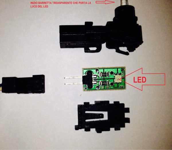

Ciao, ho letto vari post e richieste di come modificare il colore dell'illuminazione originale da rossa in blu delle strisce "led" sopra il cassetto e nel vano davanti al cambio.
Voglio evidenziare che non si tratta di strisce led ma di "barrette" di plastica trasparente montate su un "attacco" contenente un led saldato su una basetta di circuito stampato con delle resistenze facilmente apribile perché chiuso ad incastro con 4 linguette. Premetto che si sappia già come smontare le due "strisce led" (trovabile in altri post).
Ecco qui il tutto smontato:

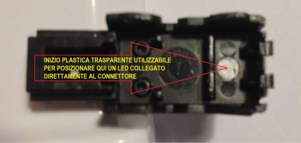

Se non si è in grado di dissaldare il led indicato e/o non lo si trova uguale da sostituire si può' eliminare la basetta e si può inserire un led con resistenza del colore che si vuole e collegarlo al connettore (a sinistra) e poi richiudere il tutto.
Nella seconda foto si vede l'inizio della barretta trasparente da dove poi si dipana la luce del ns led:
Spero di essere stato d'aiuto ai nuovi possessori di Fiesta

Se tu guardi le foto vedrai che sulla basetta del circuito stampato c'è saldato il led e a sx fuoriescono 2 piedini. Eliminando la basetta non avrai più il led rosso. Mettendo il tuo led blu, al posto dei piedini, avrai i due fili che andrai a inserire/saldare/ collegare con il connettore proveniente dalla vettura. I led che puoi utilizzare sono tipo questi da 3mm già cablati da collegare direttamente ai 12v

No, elimini proprio tutta la basetta compresa di piedini led e resistenze, ovvero non la monti più. Poi prendi uno dei led che ti ho postato, lo inserisci e lo fissi all'interno del l'involucro di plastica posizionando il led davanti all'inizio della barretta di plastica che funge da fibra ottica (magari con un goccio di silicone o con del nastro isolante. Poi i due fili che ti usciranno li dovrai collegare al connettore che hai in macchina (quello più a sinistra nella foto)
Tutto chiaro?

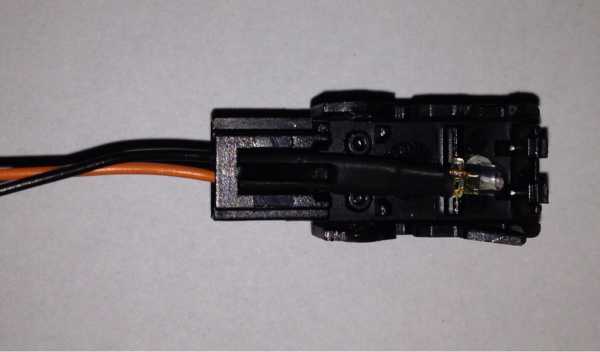

Guida sostituzione led sottocassetto e portaoggetti 25/02/2014 22:34 #262524
Devi fare così:
Led inserito e spento
led acceso
tutto chiuso
Scusa ma avevo solo un led rosso per fare la prova
