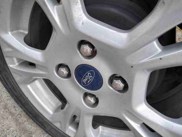

Re:Come si svitano i bulloni/dadi antifurto ? 15/05/2020 13:20 #357505
eccoli

Poco tempo fa rimasi a piedi con la fiesta perché avevo squarciato una gomma e lo risolsi così
Prendendo il cric e un martello e poi battendo con forza finché non entrano
È l unico modo
I cappucci si muovo perché si stanno per rompere(sono solo cappucci estetici).
Questo succede perché sono belli ma anche una merda
Ogni volta che il gommista ti cambia le gomme,usa la pistola che insistendo nel serraggio sul dado danneggia il cappuccio.
Bisognerebbe usare la chiave dinamometrica
Io comunque risolsi così B)

Ma infatti per me hai lasciato i tappi???????????? tu stai rovinando il tappo????????????
È l unico modo
confermo, quei bulloni sono una merda. durano neanche una decina di avvita e svita
