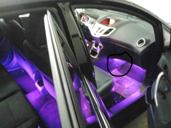

Ragazzi buongiorno..chi sa come si smontano le plastiche nella zona tappetini?le plastiche quelle con la vite di plastica per intenderci..

Togli la vere di plastica e tira

Grazie mille quindi se ho capito bene la clip in plastica al centro ha una vite a croce la svito faccio leva per estrarla e poi tiro via la clip giusto?

Questa intendo..

Si e rognosa... Nn fare pressione col giravite... Devi svitare solo la vite... E una vite con tassellino ad espansione... Togli la vite dal tassellino aiutandoti con una pinza..estrai il tassellino poi devi tirare il pezzo via che va ad incastro...
