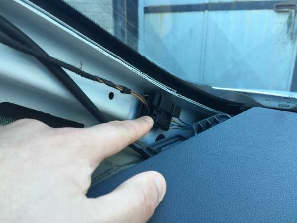

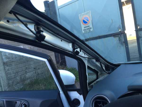

Ciao ragazzi come ben sapete la nostra fofi e soggetta a delle vibrazioni in zona dei copri montanti allora ho deciso di smontarli e vedere un po'...
1 per smontarli basta tirarli verso l'esterno con decisione perche' sono tenuti su con delle viti in plastica a pressione..
2 diamo una bella pulita gia che ci siamo..
Muniamoci di:
Santa pazienza
Delle guarnizioni adesive dallo spessore di mezzo centimetro
Forbici
Gommapiuma
Nastro adesivo
Un telo per coprire il cruscotto cosi in caso cascasse dei pezzetti in plastica o ci cascasse del altro nn finisce sotto il cruscotto.

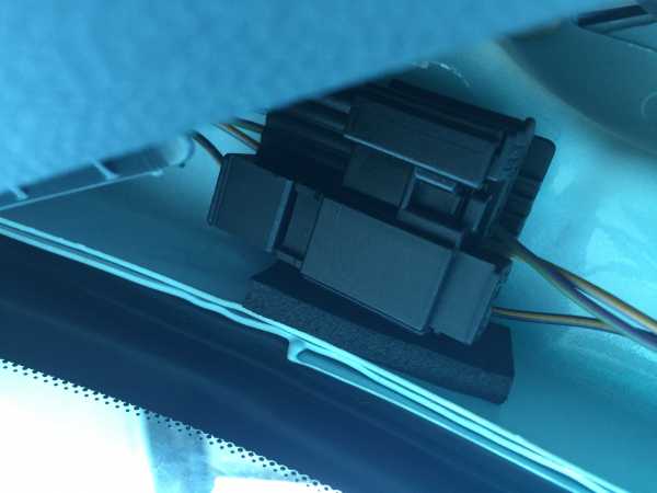

Aggiungente le guarnizioni in gomma adesive in vari punti dove appaggia la plastica del copri montante
Fate tutto come vi metto in foto e il problema si risolve in entrambi i lati.
Le vibrazioni sono dovute da fili che sbattono contro il montante e provocano vibrazioni,basta coprirle con della gomma piuma nei punti in cui toccano.
Nel montante sinistro lato guida ce in fondo vicino alla base del cruscotto un connettore che i geni della ford lo hanno montato alla cazzo basta fare come in foto..

ho smontato proprio oggi il montante lato passeggero perché sentivo dei rumorini c' è un cavo verde e un connettore con due fili, in pratica si erano scollati i fermi con biadesivo che tenevano i cavi, ho fermato tutto con dei pezzetti di guaina butilica, peccato non aver fatto alcuna foto, ma non era previsto.. m'è presa cosi' di botto e ho smontato.. :sick: appena mi riprende l'attacco faccio anche l'altro lato.. :P
