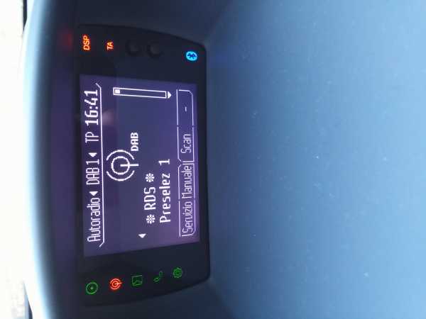

Dopo una lunga ed infinita serie di ricerche e tentativi sono riuscito ad attivare la radio DAB nel PSS Sony, che tra l'altro sono riuscito ad installarlo su di una fiesta 2009, ma veniamo al dunque per attivare la DAB è necessario verificare alcune cose:

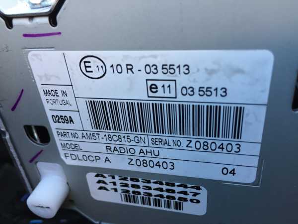

1) la radio nella etichetta laterale, dove è presente il codice, deve riportare la dicitura RADIO AHU DAB, non sò pero se nelle nuove unità la dicitura sia sempre presente,

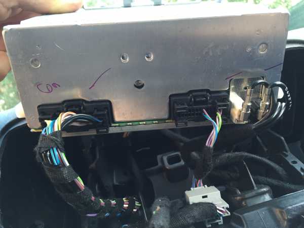

2) nel lato posteriore dell'unità CD devono essere presenti due connettori per l'antenna, uno bianco per la FM e uno nero per la DAB
3) se decidete di fare l'upgrade dell' unità cd e quindi vi ritrovate soltanto con un connettore dell'antenna, in commercio vendono delle antenne apposite per la DAB da applicare sul paraprezza,
Presa nota dei prerequisiti adesso necessitiamo di attivarla tramite IDS con VCM2 modificando l'asbuilt che invierete alla macchina.
la voce da modificare è:
è la N. 125" Satellite Audio Receiver " e mettere il parametro 02 " DAB Radio System "

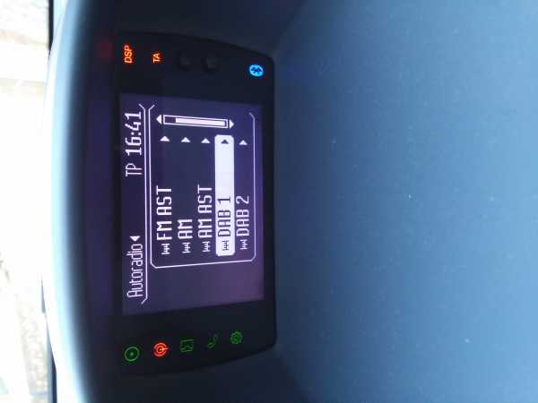

Fatto tutto nel display sotto il menù radio vi comparirà DAB 1 e DAB 2

Avevi già visto la presenza dei due cavi antenna dietro giusto ?

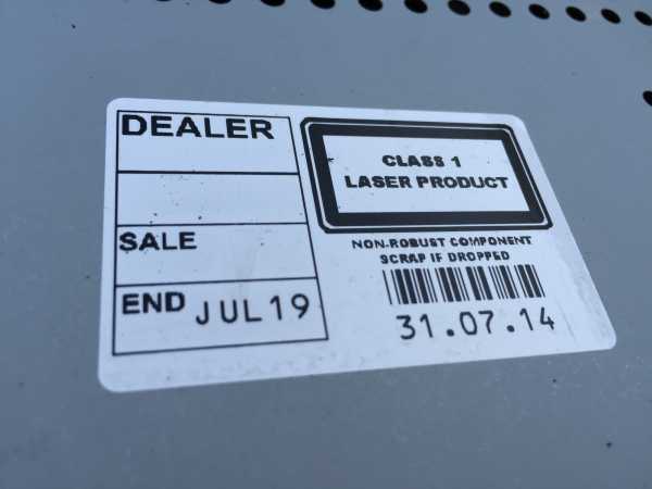

Se hai possibilità manda qualche foto dell'etichetta laterale dell'unità cd, dove è scritto il codice

ciao io non ho il Dab ma ho due cavi, ti allego tre foto uno dei cavi e il codice autoradio...
  • Bumbex
  • Avatar di Bumbex
  • Messaggi: 362
