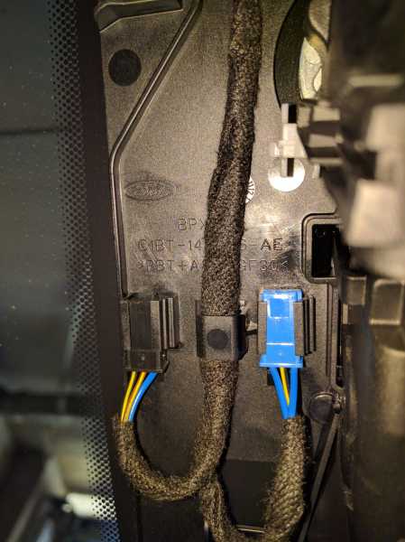

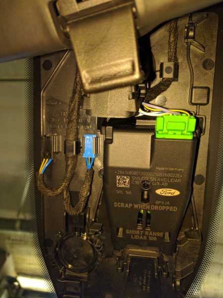

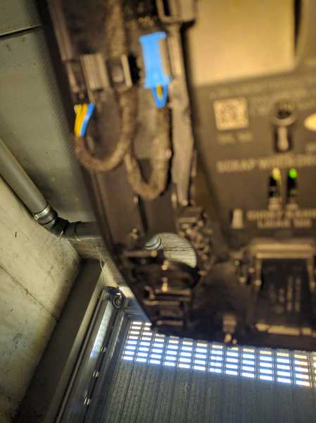

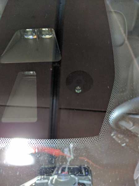

Re:[guida] post montaggio sensore pioggia 19/08/2016 16:39 #324022
ecco qualche foto............questo è quello che ho trovato quando ho aperto l'alloggiamento dell'active city stop...........

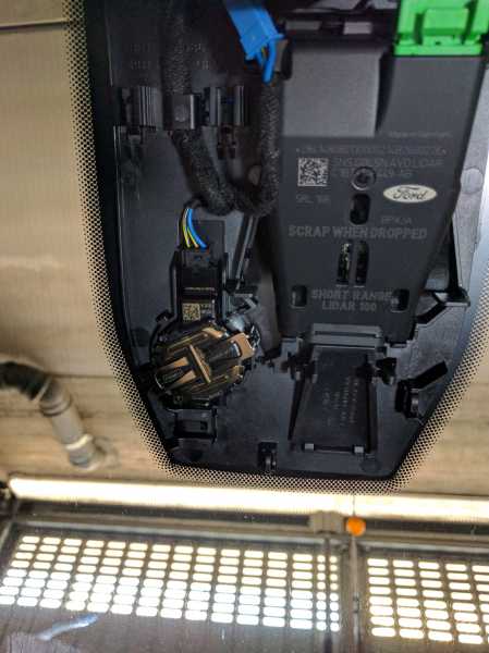

Re:[guida] post montaggio sensore pioggia 19/08/2016 16:46 #324023
e questo è dopo aver fatto il lavoro...........

Re:[guida] post montaggio sensore pioggia 19/08/2016 17:03 #324025
Senza un supporto, solo col gel, il sensore non sta attaccato al vetro?
  • fede.auto
  • Avatar di fede.auto
  • Messaggi: 876
  • Ringraziamenti ricevuti 205
Re:Re:[guida] post montaggio sensore pioggia 19/08/2016 20:32 #324031
Fede, non penso proprio, tra l'altro il gel del sensore non è un adesivo, come mi spiegava p.porcelli ma è il fotoconduttore..... Quindi non sta su assolutamente con quel gel...
Inviato con Nexus 6p SuperMod
  • maxv2002it
  • Avatar di maxv2002it
  • Messaggi: 717
  • Ringraziamenti ricevuti 66
Re:Re:[guida] post montaggio sensore pioggia 20/08/2016 08:27 #324045
Uhm... allora bisogna trovare prima la soluzione per tenerlo in posizione, prima di provare ad attaccarlo (per chi non ha l'active city stop)
  • fede.auto
  • Messaggi: 876
Ultima modifica: 20/08/2016 08:28 da fede.auto.
Re:Re:[guida] post montaggio sensore pioggia 21/08/2016 12:36 #324062
Ti rispondo io che lo tengo praticamente appeso u u allora senza il parabrezza con il supporto il foto conduttore nn aderisce bene al vetro di conseguenza da falsi segnali per quanto riguarda la parte pioggia... Partono improvvisamente i tergi... La parte dei fari automatici al contrario funziona perfettamente
