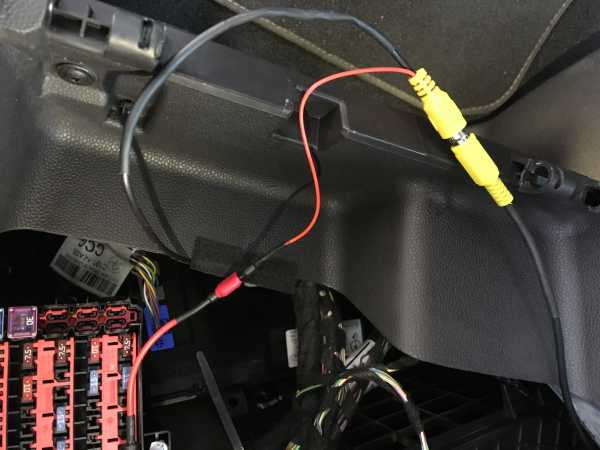

Vorrei fare una guida ma non ho assolutamente il tempo necessario.
Ecco il cavo con i collegamenti

display per visualizzare video telecamera targa 13/11/2017 15:29 #337713
Esatto, come il mio.. solo che le immagini non riescono ad essere ben colorate, penso sia la qualità scarsa della camera ma vabè..
Per la corrente ho usato lo sdoppiatore nella scatola fusibili, sono indeciso se collegarlo nel fusibile retromarcia oppure nel fusibile addetto alla fotocamera che si trova nella posizione 42 della scatola.

display per visualizzare video telecamera targa 13/11/2017 17:45 #337716
Voi avete risolto per il piegamento delle linee di parcheggio ? leggevo su forscan che un ragazzo ha risolto effettuando la calibrazione di angolo di sterzata
Non credo sia fattibile come cosa, nella camera che ho acquistato io le linee sono in sovraimpressione. Poi se pure fosse fattibile credo funzioni con la camera originale.
Foto scarse perché fatte con un telefono scarso. Poi ci sono anche i termo restringenti che non aiutano

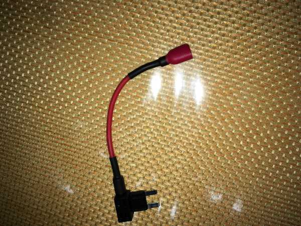

E in effetti in forscan la voce c'è. Per il cavo io ho cercato di fare un lavoro pulitissimo, purtroppo non ho potuto fotografare il tutto.. ho montato la camera e i cablaggi dopo le 6 di sera quindi con luci di fortuna e un amico che bestemmiava insieme a me. Col termo restringente riesci a fare un buon lavoro, certo i fili in dotazione sono molto piccoli e scomodi da maneggiare. Questo è un esempio del rubacorrente che ho modificato solo nel connettore finale, devo solo decidere da dove prendere con sicurezza la corrente in modo che a macchina spenta sia spenta anche la camera.

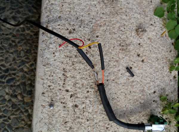

Fra le discussioni in forscan dove consigliavano di seguire quella taratura del volante ho letto anche questa discussione www.forscan.org/forum/viewtopic.php?f=6&...dc0681e9b8602#p13907
Proverò appena ho un po di tempo.
Alimentazione presa dal cavo fakra originale? che colore di cavo hai usato ?
Io l'ho impostata così in modo da avere un cablaggio in tre parti "facilmente" sostituibile se ci fosse il bisogno
ps: scusate per le foto capovolte ma non riesco a risolvere

display per visualizzare video telecamera targa 14/11/2017 15:36 #337756
Se non ricordo male solo la retrocamera originale può mostrare la direzione in tempo reale, inoltre per farla funzionare deve essere collegato un ulteriore cavo dalla retrocamera alla bcm.
Le telecamere aftermarket generalmente mostrano solo linee fisse come overlay, le funzioni secondarie(zoom,ecc) sono disponibili solo con l'originale.
Per l'alimentazione va bene anche il pigtail, l'importante è che sia sottochiave. :)

display per visualizzare video telecamera targa 14/11/2017 17:14 #337760
Cesco come alloggiamento ho scelto il fusibile dove dice "retrocamera posteriore" posizione 42. Tu mi consigli di spostarlo nell'alloggio della strumentazione? (penso intendi questo come sottochiave) Anche se comunque la fofi dopo 2 minuti circa interrompe completamente l'impianto.
Riguardo le linee dinamiche non ho ben chiaro se le ruota in base alla posizione del volante, per lo zoom lo so che purtroppo va solo con l'originale.
Ne ho presa una integrata alla maniglia su aliexpress, è una ccd non so di quale formato video sia, i colori li riceve in maniera lieve, non ben nitida. Ci va una ntsc se non sbaglio ?

display per visualizzare video telecamera targa 14/11/2017 18:24 #337762
Va bene anche la posizione della retrocamera, sicuramente è sottochiave o con arresto a tempo. :)
