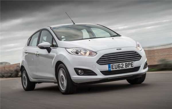

Buongiorno a tutti, spero di postare nella sezione giusta ma soprattutto di non creare un doppio post. Ho letto in giro qui per il forum ma non sono riuscito a trovare nulla o a capire per ciò che mi serve. Sono possessore di una fiesta 2013 1.0 80cv 5 porte (quella nella foto). sto cercando di cambiare le luci di serie con le alogene però bianche. se non ho capito male, questa fiesta monta le h7 per gli ana, h1 per posizione e abbaglianti e T10 per le diurne, correggetemi se sbaglio. Ho già sostituito le h7 di base con quelle della pilot blue-xe e sto cercando le h1 sempre a luce bianca ma non riesco a trovarle in quanto quelle che ho montate, sono a doppio filamento (posizione/abbagliante) mentre quelle che trovo a vendere, ne hanno uno solo. sto sbagliando qualcosa? in caso dove posso trovarle? vi ringrazio a tutti.

Ciao, la Fiesta Plus monta come abbaglianti/diurne le H15 (55/15W) e non le H1 presenti sulla Titanium con diurne a led. :)

ti ringrazio per la risposta, puoi confermarmi see le altre, sono le T10?

Si, posizioni W5W-T10, anabbaglianti H7, abbaglianti+diurne H15, fendinebbia H11, frecce PY21W. :)

grazie, non mi aspettavo una risposta così completa :ohmy: grazie mille :)
