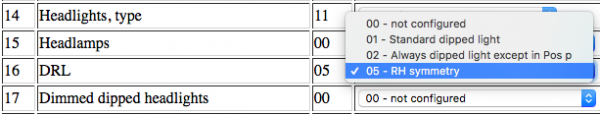

Faccio subito un distinguo tra le DRL LED (10 watt a 13,5volt) con le luci di posizione LED (1 watt a 13,5volt).
Il funzionamento classico è:
0: DRL
1: posizioni ant+post
2: posizioni ant+post + anabbaglianti
all'apertura della macchina, si accendono tutte le luci di posizione.
Attraverso forscan, alla voce LUCI DIURNE, si deve modificare la funzione da: Dedicated Day Running Light in Pos '0' and 'POS' > Sempre fari anabbaglianti, tranne in posizione P, Registrabili su STDLIGHT (Illuminazione standard)
Il nuovo funzionamento è:
0: DRL
1: DRL + posizioni post
2: DRL + anabbaglianti
all'apertura della macchina, si accendono SOLO le luci di posizione posteriori.

Ciao! Ero interessato anch'io a questo lavoro. Non possedendo ancora una ELM327, posso solo vedere il mio file asbuilt da questo sito: ford.xtlt.ru/ab/ recuperato grazie al telaio preso su Etis. Il problema è che a me la dicitura delle funzioni è diversa, ho una Titanium 2016.
"dimmer dipped" sarebbero gli anabbaglianti dimmerati, quindi non penso sia quello il parametro su cui agire.
Cosa dovrei modificare secondo te? Grazie mille! Erano mesi che cercavo una soluzione!

In asbuilt I nomi cambiano... Vai tra, la guida con forscan postata sopra é giusta....
