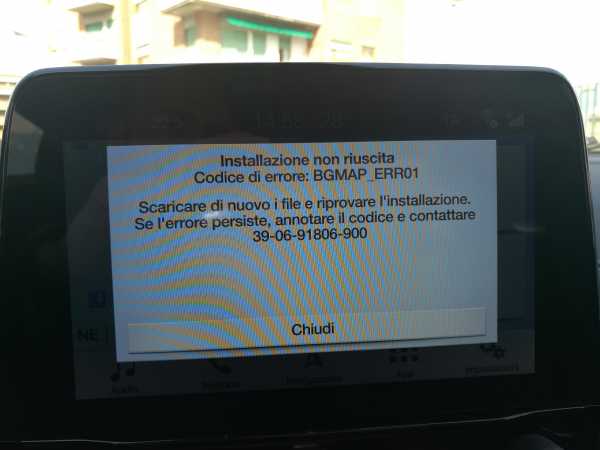

Se anche voi, inserendo il VIN sul sito Ford UK avete avuto accesso e scaricato le nuove mappe F7 - ben 20,5Gb - sappiate subito che c'è una buona probabilità che l'errore BGMAP_ERR01 vi impedisca di proseguire (foto 1):
Sul pdf di istruzioni Ford (scaricabile in inglese a questo indirizzo) c'è scritto che l'errore può essere causato da interruzioni o sovrascrizioni del processo di aggiornamento già ultimato, oppure dalla pennetta usb "bloccata" dal sistema.
Le prime due cause sono alquanto improbabili, dato che l'errore salta fuori immediatamente, ma anche la terza si è dimostrata errata nel mio caso: l'errore, come spiega la community online, è generato da un'insufficienza di spazio (cache) che il Sync3 si trova a fronteggiare scompattando i files.
Per come l'ho capita io, c'è la memoria per ospitare l'aggiornamento, ma non per installarlo tutto insieme. A nulla è servito liberare un po'di spazio disinstallando il software Gracenote tramite questo script, opportunamente scompattato su di un'altra chiavetta.
Se volete provare a seguire la procedura ufficiale installando tutto insieme siete liberi di provarci, magari vi andrà bene...in caso contrario, dovrete aggiornare prima le mappe e poi le voci.

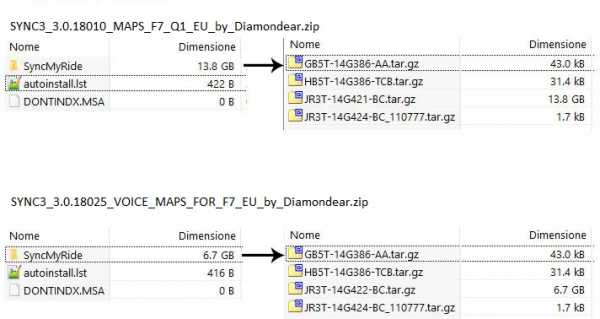

  1. Scaricare i files .zip già opportunamente separati, pubblicati dall'utente del forum Idaf Diamondear (qui la root del suo Drive):
    SYNC3_3.0.18025_VOICE_MAPS_FOR_F7_EU_by_Diamondear.zip
    SYNC3_3.0.18010_MAPS_F7_Q1_EU_by_Diamondear.zip
    Scompattare i due .zip, il contenuto deve'essere il seguente (foto 2)
    Breve spiegazione dei files contenuti negli archivi:
    GB5T-14G386-AA.tar.gz Serve a generare un file xml da inviare al sito Ford a questo indirizzo per comunicare l'avvenuto aggiornamento ("browse for log file"). Perché l'invio sortisca effetto, ad aggiornamento avvenuto dovrete comunicare con i server Ford tramite il wifi del Sync3: menù Impostazioni>Generali>Aggiornamenti di sistema automatici>Cerca aggiornamenti ora
    HB5T-14G386-TCB.tar.gz Serve ad arrestare l'installazione delle mappe per chi tenta di installarle su Sync prive del modulo di navigazione
    JR3T-14G421-BC.tar.gz Mappe
    JR3T-14G422-BC.tar.gz Voci
    JR3T-14G424-BC_110777.tar.gz Serve ad assicurare che la mappa sia compatibile con la versione del Sync in vostro possesso
    autoinstall.lst Contiene i comandi per l'indirizzamento ai suddetti files e per l'esecuzione dell'aggiornamento.
    DONTINDX.MSA File vuoto, serve ad impedire al Sync3 di indicizzare la pennetta in cerca di mp3 ecc..
