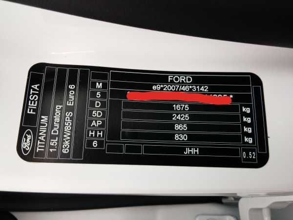

Ciao a tutti,
qualcuno sa come funziona la codifica delle targhette e quali sono i codici usati?
Per esempio, JHH dovrebbe essere il codice della Mk8, MH dovrebbe essere il codice del Ruby Red (credo...).
Sarebbe utile conoscere i codici colori; io sto cercando un ritocco per il ruby red, ma non ne trovo.

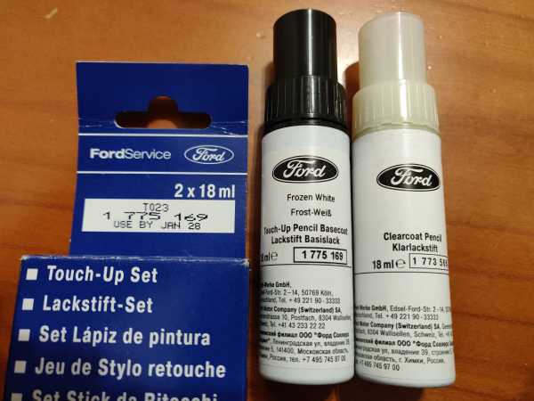

No JHH non è il codice colore perché è riportato anche nella mia che è bianco Frozen, questa è stata la prima macchina tra quelle da me possedute a cui non sono riuscito a trovare in autonomia il codice colore, me lo hanno dato all'autoricambi della concessionaria tramite il libretto dell'auto, ed è un codice molto lungo (ora non l'ho a portata di mano) che non è riportato in nessuna targhetta dell'auto o per lo meno io non l'ho trovato in nessun posto :blink:

Infatti nel Vin sono presenti altri dati - per esempio luogo e data di fabbricazione - ma non il colore. Anch'io ho il bianco Frozen e in fattura d'acquisto c'era riportato accanto 73H, con quello sono andato in coloreria e me lo hanno estrapolato da lì, con quel codice tra l'altro avevano due varianti leggermente diverse sul campionario. Comunque se ci vai e gli dici modello, anno e nome colore dovrebbero arrivarci.

La targhetta riporta tutte le informazioni, però codificate. Per questo chiedevo se qualcuno ha la chiave di lettura.
JHH è il modello, il colore dovrebbe essere il penultimo rettangolo piccolo (MH per me HH per voi, se non sbaglio)
Se qualcuno avesse la codifica completa può condividerla!

Bianco Frozen originale della mia Fiesta, il codice 1775169 è quello che mi hanno dato in Ford tramite il libretto.
Sui siti on line specializzati in vernici per auto non sono riuscito a trovare il kit per ritocchi, e non avendo tempo per girare ho preferito ordinarlo in Ford tanto è costato meno di 15€, fattibile, e ho il colore perfettamente uguale all'auto, haimè l'ho già dovuto usare un paio di volte :angry:
