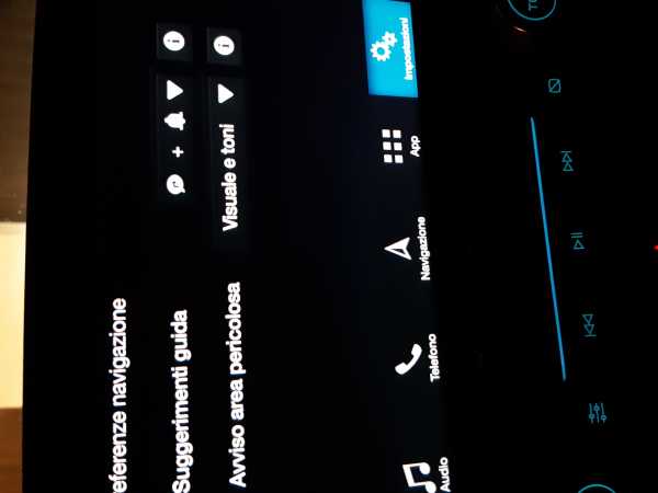

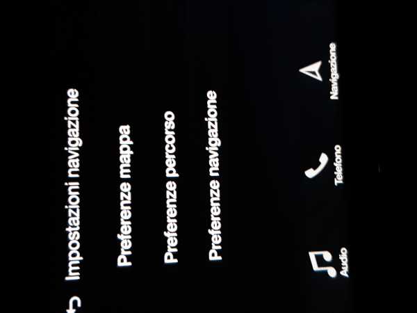

il sync3 supporta gli avvisi autovelox ma sono veramente pochi almeno nelle mie zone, una voce femminile ti avvisa con: " prudenza" sempre che tu abbia il volume per avvisi superiore a quello della musica, per abilitarli clicca sul tasto impostazioni ( ingranaggio)
Poi nel menu impostazioni il tasto navigatore, poi preferenze navigazione da lì lo imposti come le foto.per quanto riguarda l'aggiornamento sul sito inglese se prima il sync3 non è aggiornato non fa scaricare le mappe per quello ti ha spiegato Jorel .
