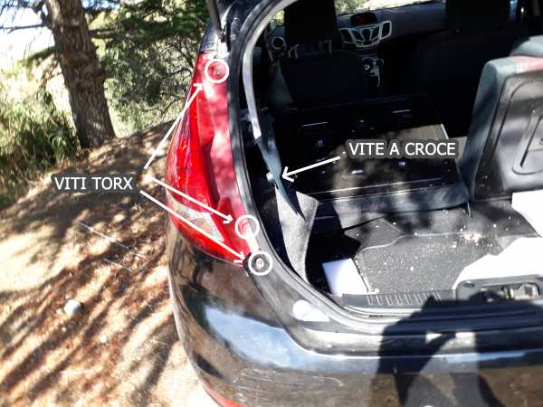

come da oggetto sto cercando di smontare il fanale posteriore della mia Mk6 Hatchback (JA8) 1.4 TDCi 68 CV per cambiare le luci della retromarcia. Ma una volta tolte la vite laterale interna a croce e le 3 viti torx il pannello non viene ancora via.
Ho provato il tasto cerca ma non ho trovato nulla.
Qualcuno sa darmi un aiuto?
allego qualche foto

Scusa, mk6 o 7? la foto è una mk7...
cosi a memoria (per mk7), una volta rimossa la paratia interna al bagagliaio (tolta la vite a croce), dovresti scostare la tappezzeria sotto diesso e vedere un buco nella lamiera.
Alla cieca infilaci una mano e vai verso il fanale, dovresti sentire un galletto in plastica (quello nero della tua foto!) da svitare a mano. occhio a non farlo cadere dentro la carrozzeria.
video: https://youtu.be/kN6Mv0xxAb8?t=132

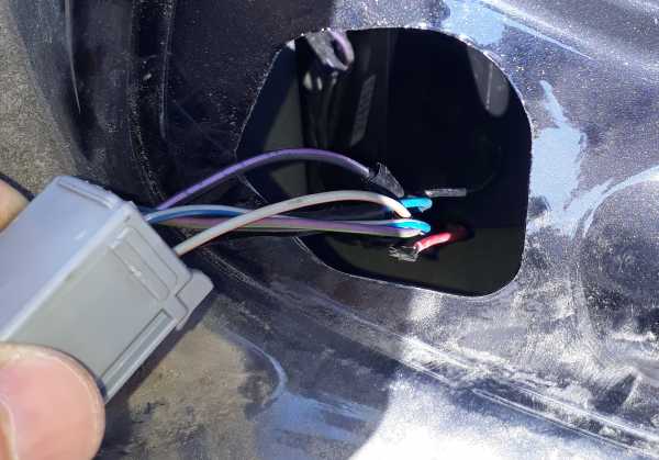

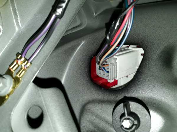

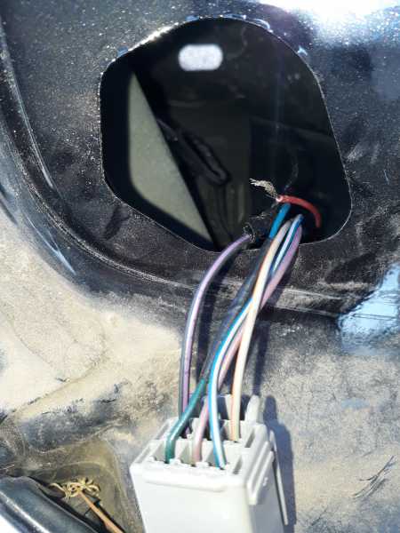

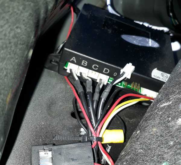

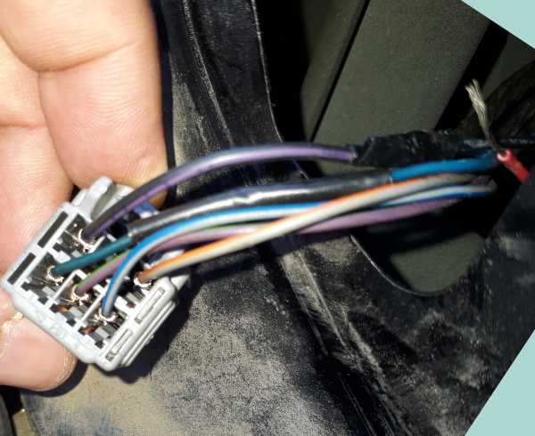

Ecco quello che ho trovato: una specie di centralina o non so cosa, dietro il faro, un cavetto rosso staccato (non so dove terminava) e un cavetto nero giuntato con nastro isolante, come fosse un innesto con il cavetto viola, e che portava alla 'centralina'.
La lampadina era intatta, per sicurezza ho provato a cambiarla ma la luce non si accendeva ugualmente.

penso che la giunzione sia per i sensori di parcheggio posteriori che si attivavano appunto con la retromarcia. Solo che ora non so qual è la corrispondenza tra cavi staccati e terminali

Si è una centralina per i sensori di parcheggio quella, e non è nemmeno originale.

ho tolto i ponticelli dei sensori di parcheggio e ripristinato i collegamenti di fabbrica, ma niente.
A questo punto dovrei verificare con un tester se passa la corrente.
Su altro 3d ho letto di un fusibile e un sensore di retromarcia, ma non so dove si trovano.
Qualcuno sa darmi indicazioni?

era il sensore di parcheggio.
Prova ne era, come letto in altro post, che inserendo la retromarcia, con il tergicristalli in funzione, non partiva il tergicristalli posteriore.
L'elettrauto lo ha cambiato.
Costo 30€ solo per il pezzo.
