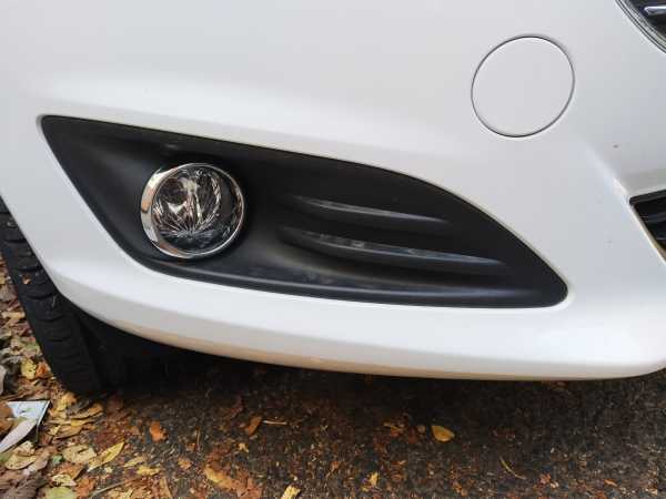

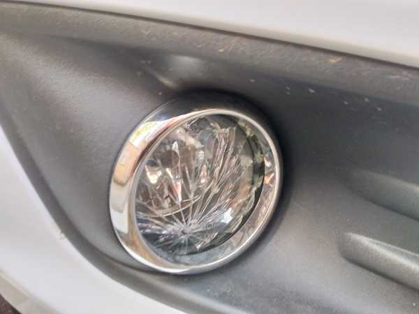

Salve a tutti,
sono nuovo e scrivo per sapere come posso sostituire il faretto anteriore di una FoFi del 2016. Qualche "intelligente" :angry: mi ha rotto il vetro. Ho comprato quello nuovo ed ora devo sostuirlo. Per caso devo togliere la mascherina nera in basso paraurti? Si toglie con Cacciavite? E quali Torx devo comprare?
Per caso potete farmi vedere qualche video tutorial?
Vi ringrazio e saluto. :)

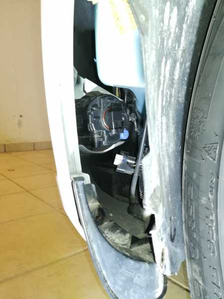

Ciao...sterza tutta la ruota per creare il varco e smonta le prime due viti anteriori del passaruota in questione, apri il passaruota e troverai la situazione che vedi in foto. Metti una spugna o uno straccione incastrato in alto per tenere aperto il varco del passaruota e lavorare comodo. Le viti sono un po' scomode soprattutto quella verso il centro dell'auto. La torx non ricordo dovrebbero essere una quattro ma se hai un classico set di torx non hai problemi. Procedi così in entrambi i lati. Non ci sono particolari raccomandazioni a parte la solita, sii delicato e non perdere la calma :)
