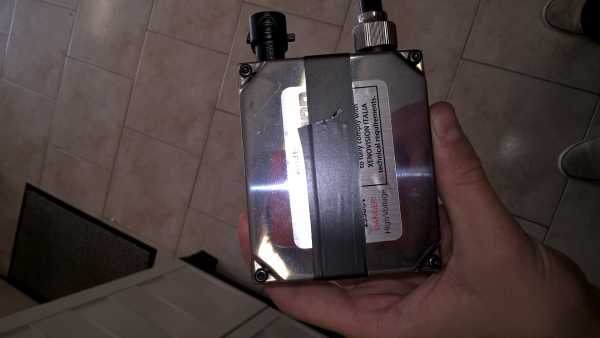

Re:Re:[Guida]Montaggio Kit Xenon su Fiesta MK7/MK7B 29/09/2015 20:16 #308951
ce l'ho fatta ragazzi! xenovision accortasi dell'errore mi ha spedito di tasca sua due portalampada per ford fiesta (non ne sapevo nulla perché le email erano finite tra lo spam! e sono arrivate proprio mentre mi scervellavo a montare B) B) comunque ho eliminato alcune alette dei portalampada e ce l'ho fatta ad inserirli con l'astina verso il basso :)
centraline messe come da guida, perfette le zone sembrano fatte apposta per le centraline. Spero solo che la centralina lato passeggero non prenda troppa acqua è un pò esposta.
rimonto tutto e non va la freccia destra XD attendo di comprare le led e poi rismonto...
comunque aggiungo un consiglio, fate qualche giro di nastro da elettricista attorno alla centralina prima di posizionare la staffa in modo da creare un morbido spessore utile a eliminare quel fastidioso gioco che ha la staffa una volta avvitata...dettaglio in foto

Re:Re:[Guida]Montaggio Kit Xenon su Fiesta MK7/MK7B 29/09/2015 20:38 #308956
Ottimo bravo! io ho messo del nastro morbido cosi da far spessore ! fai le foto ai fari accesi dopo. Comunque le centraline sono waterproof non preoccuparti ;) io ho utilizzato centraline slim, più comode
