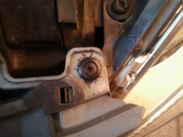

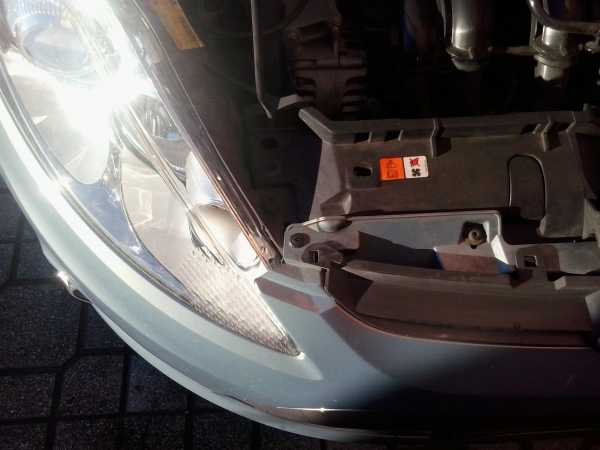

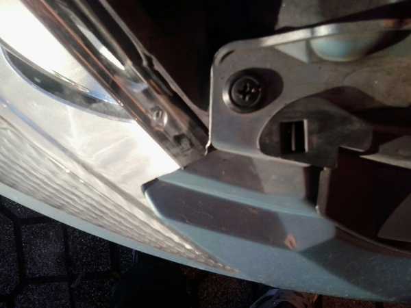

Posto le immagini che vedendo quelle di novantasei non combacia con il mio

Ah perfetto... questa non è opera di Ford...

Quoto lookaloopy :blink: stai attento quando sfili tutto! Ma è così su entrambi i fari? Se si è probabile che sia stato riparato il paraurti anteriore e magari non avendo i tappini originali hanno rifilato quei così per bloccare in qualche modo il faro! Come sono entrati ci sarà un modo anche per farli uscire quindi armati di pazienza e combatti ;) :P

manuelgg ha scritto:
Conosco questa vite (di plastica)
E' quella che solitamente i carrozieri mettono sui paraurti per tenere allineate le plastiche.
Per toglierla purtroppo la devi rompere o quasi, perchè non fa' presa e quindi gira a vuoto.
Per toglierla devi tenerla spinta da sotto verso l'altro mentre la sviti. Invece per la "base" ti basta afferrarla e tirare in su.
Una volta tolta, ti consiglio di cambiarla con qualcosa (tipo vite con bullone) che sarà più comodo da smontare.

Non è assolutamente vero. Se si fa con calma e senza fare troppa pressione si toglie senza problemi. Non si può sostituire con nulla dato che al di sotto non vi si accede (quindi non si può mettere un dado)
[Guida]Montaggio delle luci Anteriori 16/12/2013 01:59 #256009
Infatti quelli originali son così:
Alzi il piolino centrale come ho fatto in foto e poi si toglie tutto facilmente.
