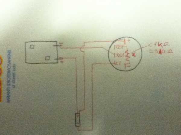

Re:[Guida]Integrazione pulsante apri-cancello 03/12/2013 00:05 #254940
Per lo schema io ho fatto così (per una prova)
Scusate la qualità del disegno ma l'ho fatto al volissimo :blush:

Re:[Guida]Integrazione pulsante apri-cancello 03/12/2013 01:31 #254941
Si anche io ho fatto questa verifica... premendo uno dei due pulsantini del telecomando e contemporaneamente anche il pusalnte si accende il led del telecomando.. nella guida si parla del filo bianco per tastino del telecomando sempre premuto.. ma non lo vedo sto filo bianco!!!
