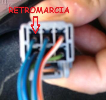

Ho comprato il sensore EPS e prima di procedere all'installazione volevo fare qualche domanda a chi l'ha montato.
Di che colore sono i cavi che alimentano la lampada della retromarcia? Mi serve sapere sia il positivo che il negativo perchè nelle istruzioni dice di non collegare assolutamente il negativo alla carrozzeria.

Re:[Guida]Montaggio sensori di parcheggio EPS 14/06/2012 13:19 #188195
Smonta il faro (uno dei due posteriori) e i colori li vedi...
Usa 2 rubacorrente...
Re:[Guida]Montaggio sensori di parcheggio EPS 14/06/2012 14:03 #188209
Allora mi sembra che il celeste è il positivo, poi ti consiglio di usare la massa della macchina altrimenti quando fai retromarcia e hai le 4 frecce accesse si accendo e si spengono a ritmo della freccia... da quanto ho capito questo accade perchè il negativo è unico :) anche se non sono convinto, per quanto riguarda l'antirombo io non l'ho usato ho preso lo scotch americano, quello di tela per capirci ho pulito la parte li ho attacccati e poi ho messo quello e vanno da dio ;), io li ho messi fino alla fine dei fendinebbia dietro quindi usando anche un po il laterale ;)

Re:[Guida]Montaggio sensori di parcheggio EPS 14/06/2012 21:54 #188267
ho collegato l'alimentazione della centralina e sistemato il cicalino sul montante posteriore, domani se riesco smonto il paraurti e sistemo il sensore.
Se a qualcuno può interessare il positivo della retromarcia è quello indicato in foto...
Per il negativo ho usato una vite nella carrozzeria.
Prima avevo provato ad usare il negativo della luce bagagliaio ma a cofano chiuso non era più negativo!
Praticamente quando la luce è spenta entrambi i contatti sono a +12 e non a 0 e uno va a massa all'apertura del portellone.

Re:[Guida]Montaggio sensori di parcheggio EPS 15/06/2012 07:37 #188300
Il negativo è unico, e appunto per questo è sempre attaccato al telaio. Quello che dici tu non può accadere :)
Cosa non può succedere Fabio? il discorso delle 4 frecce? se si ti dico che succede perchè la mia ora fuziona così :) :D :D solo che non ho tempo di rismontare per correggere il problema... appena ho un secondo devo montare le retro a led e faccio anche quello :)
nickb ha scritto:
come vi trovate con questi sensori? il display si può anche non mettere vero? prezzi? :)
Benissimo Nickb vanno che è una favola, puoi comprare quelli che hanno solo il beep e costano meno, altrimenti ti danno entrambe le cose e tu decidi se montare il beep o il display ;)
@ Grazie FoxMar per la foto quando li montai mi sono dimenticato di fare le foto ;)
