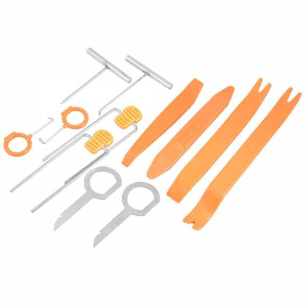

ragazzi per non far danni alla fiesta nel corso dello smontaggio delle plastiche, ho comprato questi utensili:
qualcuno di voi li ha mai utilizzati?
Ultima modifica: 24/05/2015 11:58 da arnoldisnumber1.
Re:[Guida]Rendere disinseribile l'esp 24/05/2015 12:22 #302390
Io ho quelli della usag e li uso spesso...non bisogna forzarli troppo altrimenti rischi di romoerli, ma per il resto sono fenomenali
