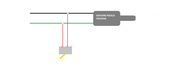

Ciao a tutti, ho una novita' importante da comunicare al Forum...
:laugh:
Ho finito l'installazione del "pulsante modalita' sport".
Ovvero ho un pulsante in abitacolo che simula la pressione del pedale della frizione.
Seguendo l'idea di «Gigific», e lo schema di «DaviFerra».... questo...
Ho sganciato il pulsante che c'è sul pedale e il suo connettore.... questo..
Poi gli ho fatto una piccola prolunga alla quale c'è una derivazione che arriva fino al pulsante che, come da schema chiude manualmente il contatto bypassando il pulsante della frizione (che poi ho rimesso al suo posto)... questo..
Poi ho provato il tutto ed ora ho un pulsante che passa da "modalita' sport" a "sistema originale".
:whistle:
Poi vi faro' sapere se noto qualche differenza sostanziale nella guida... che ora e' solo un poco (molto poco) piu' reattiva.
:laugh:
Ahh gia'.. ho pensato ad eventuali problemi. E pertanto ho reso tutto removibile, dato che ho messo dei connettori e nulla di permanente.

Ma come mai simulando una pressione della frizione si ottiene una modalità sport ?
cioè ho capito cosa fai e come colleghi il tasto, ma non riesco a capire come mai ci sia quel sensore di serie che dà un po più di vita al motore quando premi la frizione :huh:

Non dà più vita... è come se l'acceleratore fosse più diretto, più rapido.
Credo che sia qualcosa relativo alle normative antinquinamento. .. addolcendo la risposta dell'acceleratore probabilmente le emissioni scendono.

Io la modifica l'ho fatta già da tempo e funziona ovvero si sente la differenza, se ne accorto anche il responsabile di un centro Ford quando l'ha provata.

Io ho la fiesta MK7A del 2008, con l'accensione tramite chiave...
e quel pulsante sopra il pedale, come dice «lollapalooza» lo hanno tutte le ford fiesta MK7A e dovrebbero averlo anche le MK7B.
