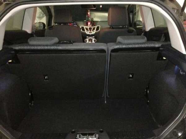

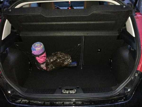

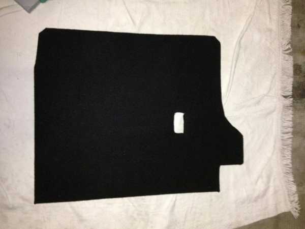

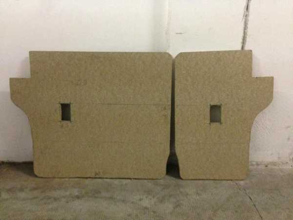

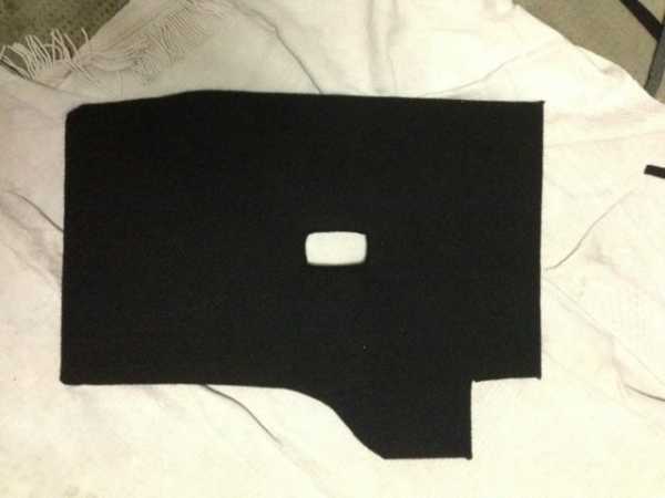

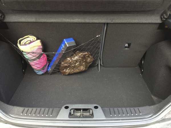

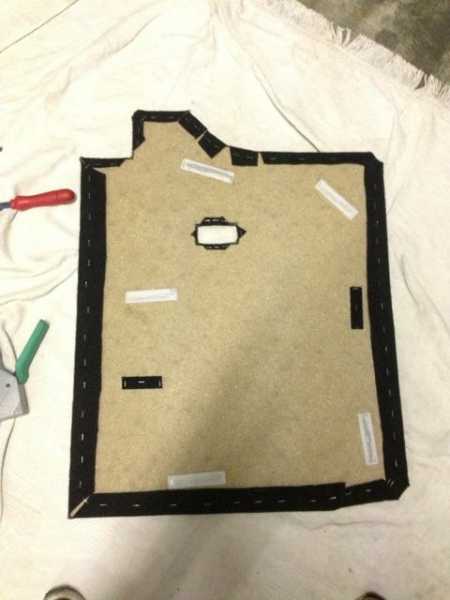

Ciao ragazzi, volevo illustravi il mio lavoretto per quanto riguarda il retro dei sedili posteriori, così per sapere che ne pensate!
Ho sempre trovato il retro dei sedili posteriori poco piacevole alla vista, e sicuramente più gradevole ricoperto da moquette nera come il resto del portabagagli! Così, dopo aver visto questa discussione, m sono deciso a procedere..
..solo che, siccome nel portabagagli ho sempre 2/3 cosucce che puntualmente vagano ad ogni curva, ho pensato di integrare al retro in moquette, una rete porta oggetti!
Per fare questo non ho applicato la moquette direttamente al retro dei sedili posteriori, ma ho utilizzato dei pannelli di compensato, fissati con del velcro..
Queste sono le fasi del lavoro:

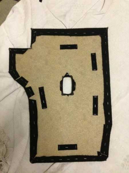

Taglio dei pannelli
Applicazione della moquette

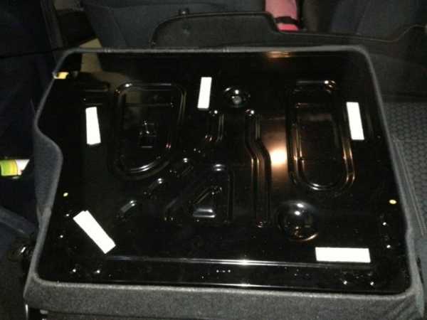

Apllicazione velcro su retro sedili
Pannelli montati

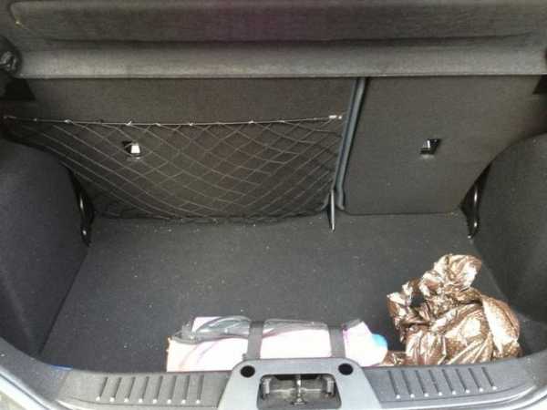

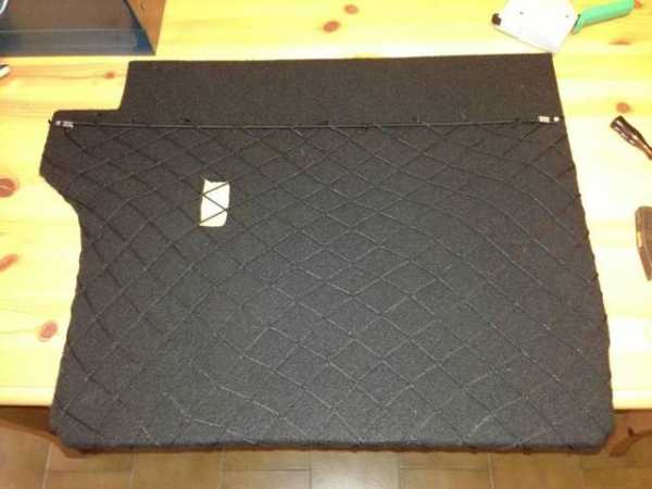

Rete su pannello più grande
Lavoro finito
Il tutto regge perfettamente.. :)
Fatemi sapere che ne pensate!!!
Ciaooo

Re: [Guida]Rivestire con moquette il sedile posteriore 19/05/2013 23:45 #237655
molto ingegnoso, ma con dei ganci e un elastico si poteva fare anche senza il compensato, con una resa estetica più "pulita". comunque è un ottimo lavoro :)
Re: [Guida]Rivestire con moquette il sedile posteriore 20/05/2013 00:23 #237657
Grazie.. :lol:
..ma devo dire che la resa estetica è davvero ottima e pulita sai!? E non lo dico perché è un lavoro che ho fatto io eh!! :P Sono molto preciso in quello che faccio, e se non viene come l'avevo pensato, piuttosto ritorno a com'era..
..dal vivo forse rende di più! :silly:
Ho optato per il pannello con velcro così posso togliere il tutto quando voglio, e se voglio fissare qualcosa quali ganci o simili, con il legno questo è possibile.. ;)
  • Invisible89
  • Avatar di Invisible89
  • Messaggi: 145
R: [Guida]Rivestire con moquette il sedile posteriore 20/05/2013 08:58 #237678
A mettere qualcosa di rigido hai fatto benissimo...non mi piace che si vede la trama del metallo sotto! Io se dovessi rifarlo (impossibile perché non mi va :lol: ) metterei una lastra di compensato sottile, tipo quello che sta in fondo agli armadi, incastrando comunque la moquette sotto la fodera dei sedili ;)
