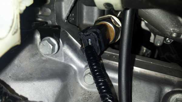

Ciao ragazzi, ho acquistato una seconda fiesta, stavolta la 1.5 TdCi 75 Cv Titanium, e dopo aver percorso circa 3000 km ho deciso di montare una centralina aggiuntiva. Oggi dopo aver smontato la batteria, il supporto della batteria e la centralina sono finalmente arrivato al connettore rail, che però non ne ha voluto sapere di uscire dalla sua sede.. Se qualcuno ha già staccato questo connettore potrebbe spiegarmi come ha fatto?? Ho provato in tutti i modi, con cacciaviti di ogni tipo...
Vorrei provare il metodo del filo di ferro ma la foto nel post non esiste più..
Vi allego anche una foto del connettore
Grazie in anticipo a tutti ;)
