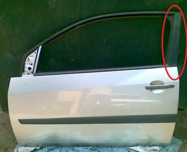

Ciao a tutti, mi sono iscritto su questo forum per fare alcune domande su questa vettura che mi è stata gentilmente donata da mio padre, un problema che mi pare MOLTO grave, è il rumore dell'abitacolo.. quando vado in autostrada ho notato che il vento solleva le plastiche dello sportello e le fa sbattere provocando un rumore allucinante... le vorrei reincollare.. si può? e se si, che colla mi consigliate?

quale plastiche intendi?? i paracolpi o quelle adiacenti ai finestrini cmq un carrozziere sà come fissarle o sostituirle con una spesa minima

non i paracolpi, ma le plastiche che coprono il finestrino.
Conoscete qualche brava persona a Roma che effettua questo tipo di riparazioni? io non saprei proprio dove andare..

ho trovato questa foto su internet e la userò per spiegarmi meglio, in rosso la parte incriminata.

Ok, benissimo... tutto chiaro.
E' un problema comune di quella serie, molti (me compreso) le hanno perse... la mia si e' staccata in autostrada a 130 Km/h, senza preavviso (ero in garanzia e me lo sistemarono senza pagare).
Ti tocca smontarle ed incollarle con qualche adesivo bello potente (il Super Attak non va bene); tipicamente sono prodotti per carrozzerie.
Oppure ti rivolgi ad un carrozziere.

E successo anche a me ho risolto mettendo il silicone

E regge? Anche io provai con il silicone, ma non mi ha retto a lungo...

alla fine ho risolto avvitandoci una vite....... si magari è brutto a vedersi ma almeno fa (quasi) meno rumore.
