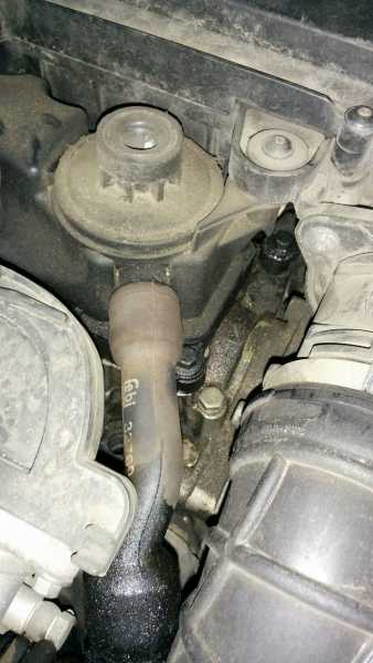

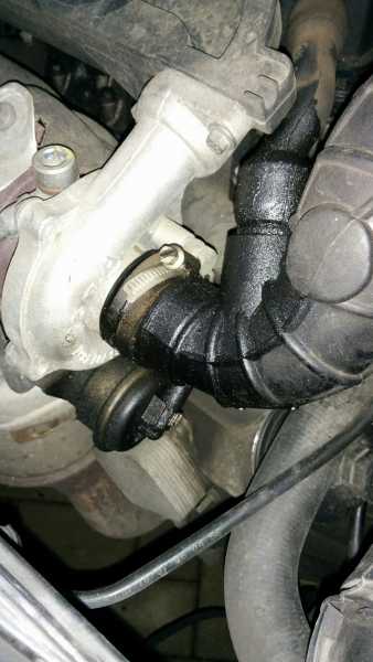

Buongiorno ragazzi, ho una perdita olio strana vicino alla zona turbina, voi che avere più esperienza .....mi devo preoccupare?

È un trasudamento. Andrebbe cambiata la faccetta
Re:perdita olio vicino turbina fiesta mk06 08/12/2014 09:27 #288847
Quale fascetta?

Re:R: perdita olio vicino turbina fiesta mk06 08/12/2014 11:01 #288852
Quella della turbina. Falla controllare anche da un meccanico comunque
Re:perdita olio vicino turbina fiesta mk06 08/12/2014 11:27 #288855
Allora la cambio perché quei manicotti li avevo cambiati a seguito di una rottura,come posso lavare la perdita??con che prodotto per poi vedere se perde ancora??

Uno sgrassatore da cucina va bene. Devi poi risciacquare con acqua
