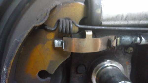

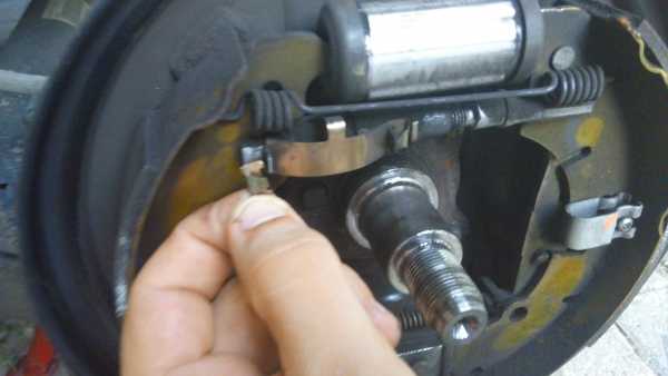

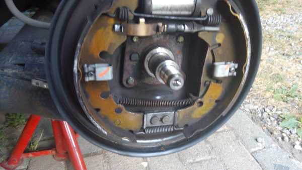

Da qualche giorno sentivo un cigolio nella ruota posteriore sinistra in particolare proveniva dal tamburo allora mi sono deciso ad aprirlo e appena aperto ho trovato un aletta metallica che si era rotta da un pezzettino...per i dettagli dalle foto capite cosa intendo...
A cosa serve quel pezzettino? si può sostituire senza problemi?

È un pezzo del registro delle ganasce. Se resta fermo puoi togliere quel pezzo altrimenti devi cambiarla

Si il pezzetto rimane fermo ma ho paura che magari durante la marcia e le frenate possa saltare giù...dici che mi vendono solo la lamiera rotta ho bisogna acquistare tutto il registro?
Non ho provato ancora a levare il lamierino perche aspetto di trovare il pezzo...

Vai in un autoricambi e vedi se ce l'hanno, oppure alla ford
