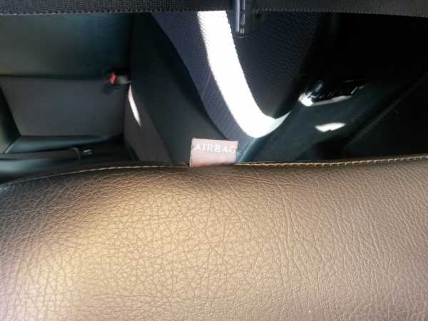

Re:Sedili in pelle ST...prezzo orientativo ? 27/01/2016 21:10 #315854
C'è un etichetta sul lato del sedile con la dicitura airbag, se vuoi ti metto una foto dei miei..sotto non ho mai guardato :/

Re:Sedili in pelle ST...prezzo orientativo ? 28/01/2016 19:00 #315884
Sarebbe graditissimo, grazie

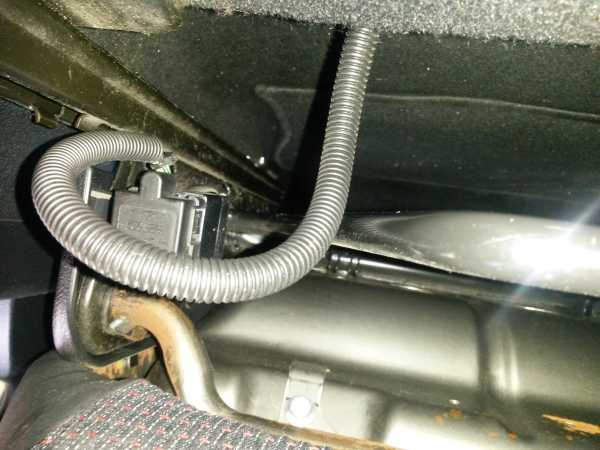

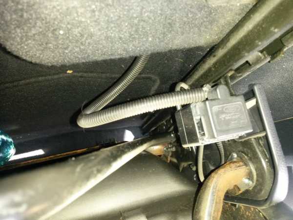

Re:Sedili in pelle ST...prezzo orientativo ? 29/01/2016 12:40 #315912
Ti ho fatto un paio di foto dei miei sedili..vedi se ti possono essere utili

Sedili in pelle ST...prezzo orientativo ? 29/01/2016 13:24 #315918
Molte grazie NCKX
