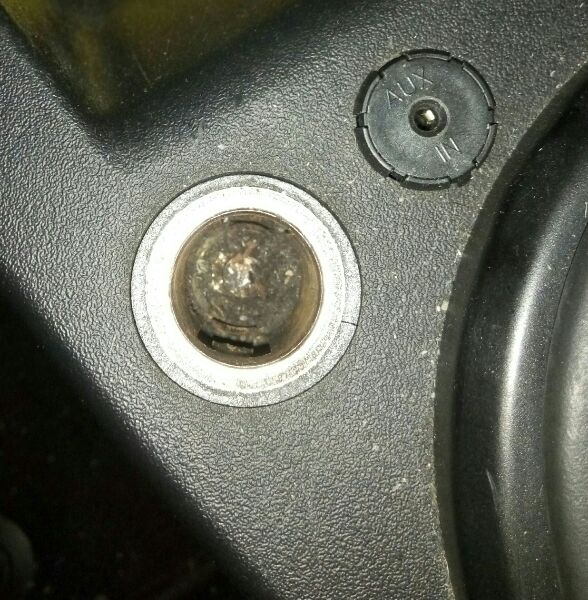

Ho provato ma...guardate in che condizioni ho trovato l'accendisigari:
Come posso pulirlo?!

Re:Portafusibile accendisigari danneggiato? 16/11/2015 20:10 #311254
Con un dremel e una spazzolina piccola
Re:Portafusibile accendisigari danneggiato? 16/11/2015 20:12 #311255
Non possiedo un dremel :( altre soluzioni?

Portafusibile accendisigari danneggiato? 17/11/2015 10:54 #311274
Farei danni se usassi un cotton fioc o una spatolina di plastica (tipo quelle dei caffè) per disincrostare?

Portafusibile accendisigari danneggiato? 17/11/2015 11:25 #311276
direi di no, faresti danni con qualcosa di metallico perché manderesti in cortocircuito l'accendisigari...ad ogni modo, ti consiglio di staccare la batteria per evitare di cortocircuitare qualcosa e provocare danni.
Re:Portafusibile accendisigari danneggiato? 17/11/2015 13:54 #311284
Quella che c'è sopra è ossidazione, non sporco. Senza abradere l'ossido formatosi non ottieni nulla
