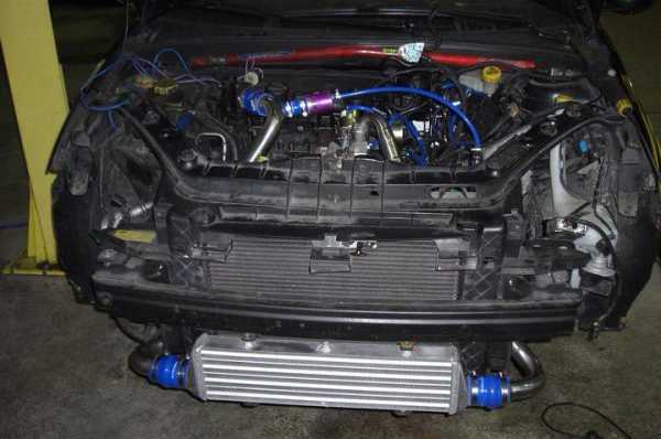

Questa è una foto di un ragazzo che ho conosciuto su FB:

R: Re: Intercooler su FoFi 1.4 TDci 68 cv....ne parliamo? 08/03/2013 12:49 #225933
È anche bello da vedere :lol: quanto si guadagna in termini di potenza?
Re: R: Re: Intercooler su FoFi 1.4 TDci 68 cv....ne parliamo? 08/03/2013 12:58 #225934
in linea teorica ogni 10° in meno si ha un rendimento del 3% in più... in se l'ic non fa guadagnare più di tanto, la differenza è che magari in estate i cv rimangono 68 - 70 con l'ic, senza (visto le temperature alte) si potrebbe perdere qualcosa, in quanto l'ic porta aria fresca più che altro...magari con l'ic mappando ci si può spingere un po più in la...

R: R: Re: Intercooler su FoFi 1.4 TDci 68 cv....ne parliamo? 08/03/2013 13:08 #225937
Purtroppo ho paura che eventuali FdO non la penserebbero così :-(

Re: R: R: Re: Intercooler su FoFi 1.4 TDci 68 cv....ne parliamo? 08/03/2013 13:11 #225940
OT: nel caso... è roba che andrebbe bene anche per noi? :woohoo:
è visibile alle fdo giusto per i manicotti blu quindi a parte quelli non dovrebbero dire nulla..comunque per aspirati è inutile e controproducente... l'ic lasciamolo ai motori turbo :P

R: Intercooler su FoFi 1.4 TDci 68 cv....ne parliamo? 08/03/2013 13:15 #225942
Si ma tanto se si fa questo ragionamento non si potrebbero nemmeno montare gli xenon o i distanziali. L'ic è ancora più insgamabile, dato che assomiglia al radiatore. Giusto un poliziotto esperto di tuning lo saprebbe distinguere, ma se è così non penso che si metta a rompere. Sugli aspirati l'ic è inutile. Il motore pesca già aria fresca direttamente dal filtro
