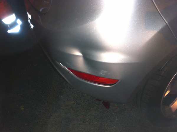

Purtroppo qualche giorno fa andando a riprendere la mia Fiesta (modello 2012) regolarmente parcheggiata in un posteggio a spina in una strada in discesa ho trovato una 600 che qualche idiota aveva lasciato in doppia fila in discesa e senza freno a mano che in sua assenza era scesa giù per la discesa tamponandomi sul paraurti posteriore.... bella fortuna eh?!
Sono venuti i vigili che hanno fatto tutti i rilievi quindi dal punto di vista assicurativo dovrei essere a posto. Premetto che il danno non è enorme perché la botta è rientrata vista l'elasticità del paraurti quindi sono rimasti alcuni graffietti e un lieve bozzo nel punto dove si era piegata la plastica (e il catarifrangente da sostituire).
Essendo la vettura praticamente nuova e intatta (e sperando di essere risarcito avendo io ragione) volevo sostituire tutto il paraurti con uno originale e già verniciato di fabbrica perché per esperienza diretta so bene che quelli grezzi riverniciati non valgono assolutamente come quelli usciti di fabbrica....
E qui veniamo alla nota dolente.... alla officina FORD di Roma Carpoint mi hanno comunicato che suddetto paraurti verniciato non è disponibile (nonostante sia previsto come ricambio) e possono fornirmi solo quello grezzo da riverniciare.... NON SO COME FARE!
Cosa mi consigliate??? Provare a contattare la Ford direttamente?! Lasciare il pezzo così com'è perché è comunque di qualità (e resistenza vernice) migliore di uno riverniciato dal carrozziere?! O sostituirlo??
Mi affido a un vostro consiglio!

Per quanto ne so io non esistono parti di ricambio gia' verniciate, quindi non ti resta altro da fare che prenderlo non verniciato e far fare il lavoro dal carrozziere.
Ci sono alcuni produttori che forniscono i ricambi gia' verniciati ma spesso, prima di montarli, e' comunque necessario che il carrozziere li rivernici, fondamentalmente per un paio di motivi:
a) il colore di fabbrica non e' mai costante (mi spiego: la vernice che usano oggi non e' dello stesso identico colore di quella usata 6 mesi fa, perche' la vernice fornita alla fabbrica puo' avere fonti diverse, e tonalita' leggermente diverse di colore)
b) il colore dell'auto puo' cambiare con il tempo (si scolorisce al sole...), ed anche se hai la macchina da poco tempo, non possiamo sapere quanto tempo e' stata ferma nei piazzali.
Inoltre tieni presente che un buon carrozziere probabilmente fa un lavoro migliore di quello della fabbrica...
P.S.
Non e' necessario prendere il paraurti originale, puoi anche prenderlo di concorrenza e di qualita' equivalente all'originale, e risparmiare qualcosa. Inoltre, dalla foto, il danno non e' esagerato, quindi potresti anche farlo riparare e riverniciare, e risparmiare ancora qualche altra cosa.

Riparare e riverniciare non mi conviene visto che paga l'assicurazione e ho diritto a essere risarcito.
Per quanto riguarda la riverniciatura migliore dal carrozziere che alla fabbrica.... leggevo su questo forum stesso che un'occhio esperto può vedere che un paraurti è stato riverniciato perché soprattutto sui metallizzati c'è la trasparenza che non viene mai perfetta e da vicino si può notare un effetto buccia d'arancia... per non parlare dello stucco utilizzato che spesso è differente da quello della fabbrica e quindi in caso di graffi si nota molto di più (il classico colore bianco-giallastro che emerge sui paraurti riverniciati...)
Mi sbaglio forse?
Comunque il ricambio già verniciato a esistere esiste ho tanto di preventivo Ford con codice pezzo però non è disponibile...
