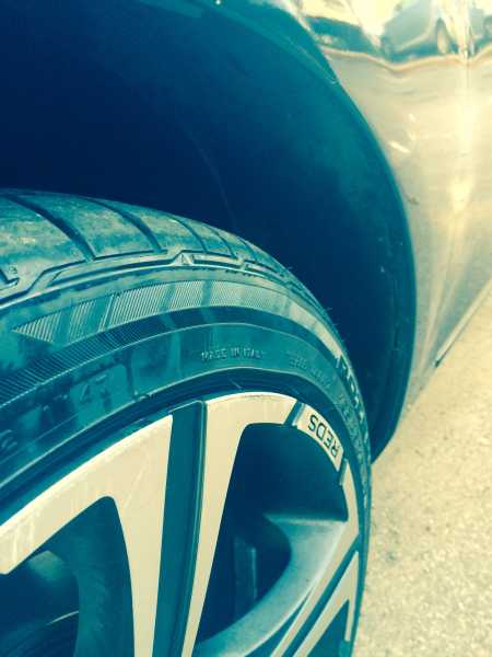

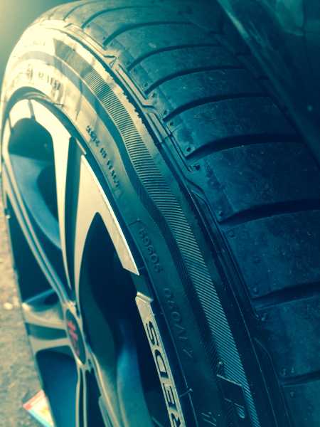

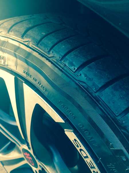

Raga Chievo aiuto
Ieri mi so accorto di avere una bolla piccola nella spalla della ruota Hanno circa 30 mola Km
Secondo voi ci posso girare o c'è un modo per riparazione temporanea fino a settembre Poi le cambio tutte e quattro

non sembra per nulla piccola dalle foto, va cambiata

E da sostituire nn puoi farci nnt... L'unica cosa che ti posso consigliare e che se hai intenzione di sostituirle tt a settembre o lo fai adesso e stai tranquillo oppure cammina con la ruota di scorta in macchina e quida con moltissima prudenza perche può esplodere... Ovviamente se hai intenzione di fare un viaggio e imperativo cambiarle

Non mi pare così grande. Se ci stai attento puoi tenerla...occhio solo che non diventa più grande

Grazie ragazzi ..... x chi ha risposto
In effetti la bolla non è grande Chissà da quando sta lì Si vede solo avvicinandoti e in controluce
Comunque in settimana deciderò su cosa fare
