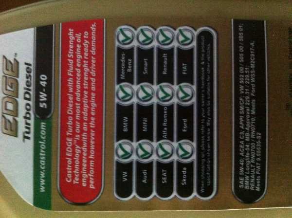

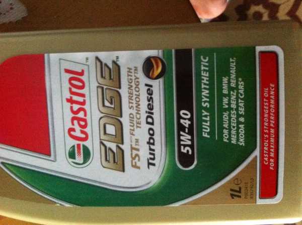

Ciao a tutti, ragazzi possiedo una ford fiesta 1.4 tdci del 2009 senza filtro antiparticolato, posso usare questo olio? ( Allego foto) Il libretto dice di usare 5w 30, ma mio padre mia ha preso questo . Qualcuno l'ha usato ? Quali sono le differenze?

Alla peugeot lo mettono da sempre sullo stesso motore quindi potrebbe andare bene

È solo meno fluido... Lo tieni 10k km e poi lo cambi..... ;)
