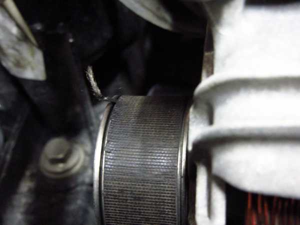

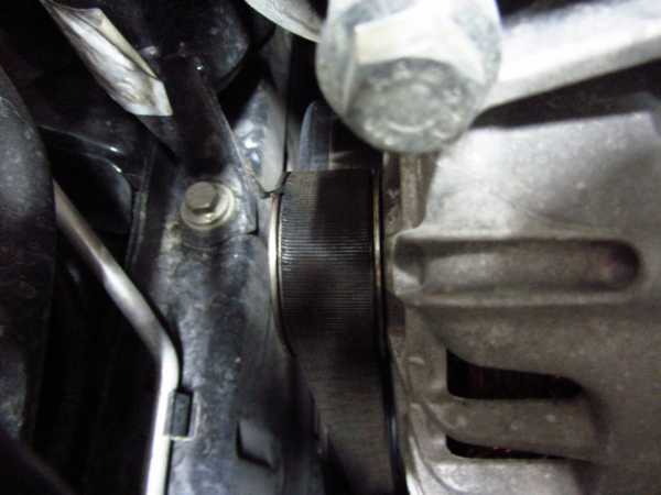

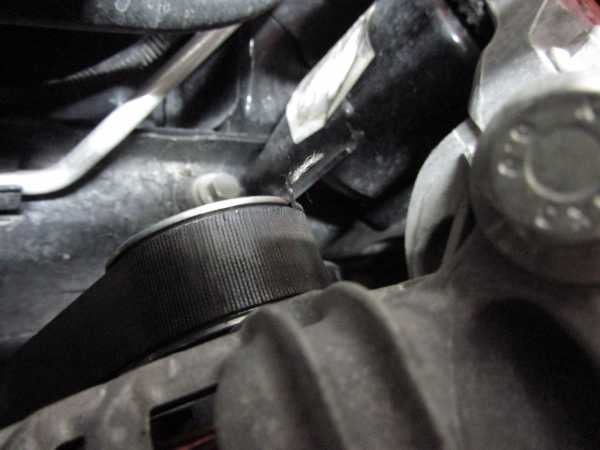

Cambio cinghia e domanda 20/08/2017 15:41 #335943
Salve a tutti ! Riprendo questo topic per parlarvi della cinghia....questa mattina decido di fare un controllo del livello dell'olio e mi cade l'occhio sulla cinghia e....guardate le immagini ! Sono arrivato a 91.000 km, sono passati quasi 15mila km dal tagliano dell'anno scorso....
