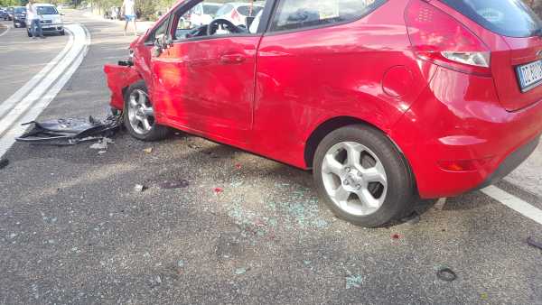

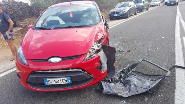

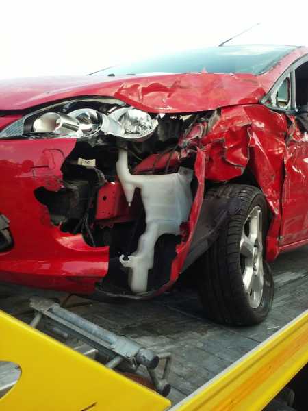

Salve a tutti.Lo scorso 2 settembre ho avuto un incidente stradale.
Il tipo è uscito a grande velocità sulla mia corsia di marcia.
Ora chiedo a chi è esperto o fa questo di mestiere ,
secondo voi mi conviene ripararla..magari anche con i pezzi dallo sfascio carrozza?
La Macchina è del 2009 ... benzina con 110 mila km.. tenuta molto bene.
Quello che so è che airbag volante, ginocchia, passeggero, e il mio sedile sono esplosi.
Il parabrezza spaccato per colpa del airbag...e poi tutta la fiancata.
Il perito deve ancora valutare il danno.
Ditemi voi come e cosa mi conviene fare.
Grazie a tutti

Mi spiace, ti diranno che la riparazione è antieconomica.
Il valore eurotax della tua fiesta si aggira intorno ai 3000 euro, le assicurazioni guardano quello per stabilire il risarcimento.
Probabilmente ti risarciranno un po' di più, tipo 4000-4500 euro, tenendo conto che di mezzo ci sono le spese per l'immatricolazione di una nuova auto e il fatto che un po' di margine per sforare oltre la quotazione ce l'hanno.
La tua Fiesta potrebbero chiederti di demolirla o di cederla a un commerciante indicato dall'assicurazione, per poter avere il risarcimento integrale, altrimenti ti decurteranno il valore del relitto (circa mille euro).
Se la vorrai far riparare, avrai a disposizione l'intera cifra (4000-4500 euro), ma nessun carrozziere convenzionato con le assicurazioni ti riparerà l'auto per quella cifra. Ti bastano appena appena per cambiare airbag e pretensionatori, poi devi fare tutta la carrozzeria fuori e sistemare tutto ciò che si è rotto dentro l'abitacolo per effetto dell'esplosione degli airbag (parabrezza, probabilmente il cavo spiralato del volante, cablaggio airbag (a volte fonde il connettore), ecc...).
Mi spiace, ci vorranno mesi prima che tu possa riavere i soldi, ma ti consiglio già di iniziare a guardarti intorno per un'altra auto.
