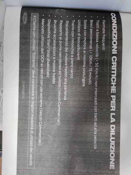

Guarda ti ringrazio intanto per la risposta. Stamattina l'ho portata ad un officina Ford ed ho esposto il problema. Mi hanno detto che era necessario cambiare l'olio e riprogrammare la centralina. In tre quarti d'ora aveva fatto tutto. Mi ha spiegato bene quale è la questione che causa questo problema e mi ha detto del fatto della rigenerazione, filtro antiparticolato eccetera.
Poi mi ha fatto vedere un manuale di servizio datato Giugno 2019 inviatogli dalla casa madre e mi ha fatto vedere una pagina dove sono indicate le condizioni critiche che causano questo problema. Ho allegato la foto della pagina che ho fatto.
Delle altre pagine non sono riuscito a fare le foto, ma vedendo mentre lo sfogliava per farmi vedere quella pagina ho visto che c'era spiegata la problematica ed erano indicate delle disposizioni su come procedere in caso dell'avviso sul cambio dell'olio.
Il titolo del manuale era "Diluzione olio motori ecoblue 6.2".
Mi ha detto di tornare per il tagliando a 15000. Spero non ricompaia un altra volta la spia prima di allora.
Saluti a tutti.
La domanda è: visto il tuo utilizzo dell'auto (non rientra nelle condizioni indicate nella lista), perché è successo?!?!
È evidente che capiterà nuovamente e prima dei 15000 (non è una gufata ma esperienza personale) a meno che non trovino una soluzione prima
La cosa che mi fa inca...are è che cercano di dare la colpa all'utilizzatore finale.

Eh questo purtroppo non lo so. Quando gli ho detto l'utilizzo che ne facevo è rimasto stupito anche lui. E' molto di più il tempo che ho passato in autostrada che in città con sta macchina. Questo non me lo so spiegare nemmeno io.
Lui ha detto che con l'aggiornamento della centralina non dovrebbe ripresentarsi il problema e che ci rivediamo quando devo fare il tagliando a 15000. Spero di non doverlo rivedere prima. E nel frattempo cerco di tirare un po' di più la macchina quando vado in autostrada, non so che dire.
