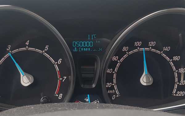

100.000 non ci sono arrivato... ma proprio oggi sono giusto giusto alla metà e pari a 1/4 di quello che auspicherei di fare con questa macchina! :evil:
Fino ad ora non mi posso proprio lamentare. e i famigerati sobbalzi in zona 2000.. neanche l'ombra! :silly:
