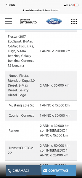

Ma ho dei dubbi su quando fare il primo tagliando, in Ford mi dicono dopo 1 anno o 20000km ma sia sul libretto che sul programma Ford che ho scaricato su internet (vedi allegato)c’è scritto che con la nuova Fiesta i tagliandi sn previsti a 30000km o 2 anni. Qualcuno ha notizie a riguardo..grazie mille

In effetti so' anch'io così! Mk8 i tagliandi li danno ogni 2 anni o 30000 km quindi ho ci stanno provando o non ci hanno capito na' mazza! Fallo presente e vedi cosa ti dicono :side:

Mi hanno chiamato dalla Ford e mi hanno detto che il motore della nuova Ford Fiesta e’ lo stesso della vecchia serie ma rivisto in alcuni particolari sensori e balle varie...mi hanno confermato che il tagliando va fatto ogni 30000km o 2 anni anche perche’ Utilizzano un tipo di olio diverso(long life) ma che comunque conviene fare un controllo dopo un anno di vita per controllare i livelli e lo stato dell’olio...

Anche io avendo lo stesso vostro dubbio ho posto il quesito in Ford al capo officina il quale mi ha confermato l'obbligatorietà del tagliando ai 30000 km o ogni 2 anni, gli ho ventilato l'ipotesi che ne avrei fatto uno all'anno almeno per quanto rigurda la sostituzione dell'olio e del relativo filtro visto che la mia auto percorre soprattutto percorsi cittadini in quanto ritengo eccessiva la percorrenza prevista dalla casa per il tagliando specie per la salute del DPF & C., ovviamente lui mi ha risposto che sono liberissimo di farlo ma che l'importante che poi rispetti la scandenza dei 30000 km o 2 anni senza conteggiare il mini tagliando volontario il quale lo stesso non rientrerebbe nella tempistica prevista della casa madre.

Praticamente è scritto dappertutto ed in teoria alle concessionarie se hanno un neurone in capo lo dovrebbero aver detto che sono 2 anni o 30.000 km quando vai a ritirare l'auto. Per tutte le Mk8. Se non lo hanno fatto sono 'gnoranti o lo fanno apposta per farti pensare che il tagliando lo devi fare e pagare ogni anno? Ma non voglio crederci. Se sul manuale c'è scritto 1 anno o 20000 ti hanno dato un libretto sbagliato (o hanno sbagliato a stamparlo...sarebbe un delirio per tutti quelli con la Mk8!)
Online lo trovi scritto per es qui inserendo i dati della tua auto oppure qui ecc.
