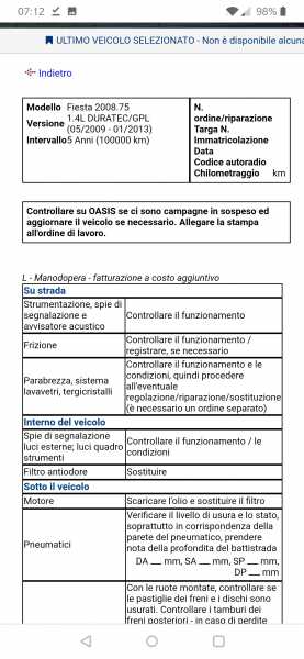

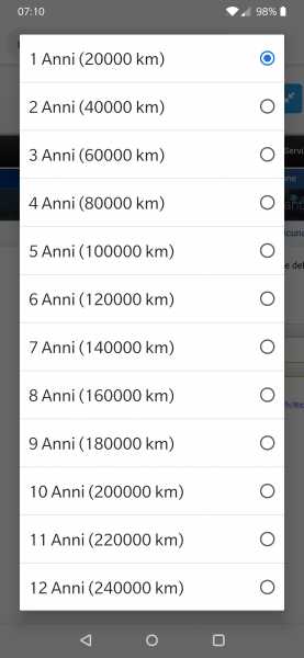

I tuoi tagliandi vanno eseguiti con cadenza annuale o ogni 20.000 km secondo le specifiche Ford.
Il prossimo all'anno o a 100.000 km.
Ti allego le schede

La tabella l'avevo vista ma non capisco esattamente quale delle due condizioni devo privilegiare (tempo o km)
Nel mio caso ho fatto, dal precedente tagliando del giugno 2018, 10.000 km e sono ora a 92.000.
Per fare il prossimo posso aspettare di farne altri 10.000 km o, essendo passato più di un anno, devo farlo ora?

Devi rispettare la condizione che si verifica prima: o 20.000 km oppure un anno.
Se fai 20.000 km prima di arrivare ad un anno dall'ultimo tagliando devi fare il tagliando. Non è il to caso dato che fai pochi km.
Se in un anno fai meno di meno di 20.000 non devi aspettare di arrivare a quel chilometraggio, devi farlo alla scadenza dell'anno, anche se fai solo poche migliaia di km.
L'olio invecchia e perde le sue qualità protettive se aspetti troppo, anche se fai pochi km.
Nel primo post hai scritto giugno 2017...qui 2018..quale delle due?
Se nel 2017, allora si fallo subito. Se invece hai fatto l'ultimo tagliando nel giugno 2018, allora vedi a quale condizione arrivi prima: se ai 20.000 ci arrivi prima di giugno 2019 anticipa il tagliando, altrimenti aspetta il prossimo giugno ;)
