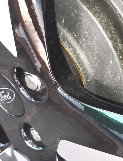

Ciao a tutti.
Di che misura sono i bulloni delle ruote della Fiesta Active. Ho provato con la bussola da 19 ed è larga mentre quella da 17 è piccola.
Va bene solo quella data in dotazione con il ruotino.
Ho misurato il dado e la chiave e sembrano da 18, però vorrei usare la dinamometrica e non la chiave fornita.
Mi sembra strano che montino bulloni da 18 perché di solito lo standard è 17, 19, 21. Anche le classiche chiavi a croce che vendono tutti gli autoricambi non hanno la bussola da 18.
Mi confermate che sono da 18.
Avevo pensato anche che si trattasse di un copri dado ma in quel caso anche la chiave fornita con l'auto non sarebbe dovuta entrare invece è giusta.
Vi allego foto.
Ps. quelle ossidazioni sul tamburo vi sembrano normali per un auto appena ritirata?

L' ossidazione sul tamburo è normale, piuttosto invece ho notato che il cerchio è già bello rovinato, ha tanta vernice saltata. :unsure:
... dimenticavo, i dadi ruota sono da 19 così sono nella mia Titanium.
Ciao

Grazie.
I miei da 19 non sono ho provato la chiave da 19 che ho sempre usato e fa veramente tanto gioco, quindi sono certo che il dado sia più piccolo. Quella da invece 17 non entra.
Non capisco se sono copridado o è prorio il dado così cromato. Sta di fatto che dadi da 18 per le ruote non mi sono mai capitati.
La foto è stata scattata sabato scorso ad auto appena ritirata.
Nei cerchi non vedo problemi, forse è lo sporco ma non mi sembra che ci sia vernice saltata.
Per i tamburi invece essendo verniciati non pensavo che si ossidassero così. Ripeto l'auto è appena ritirata.

Allora sarà un gioco di luci, dalla foto sembra che la circonferenza esterna dell'accesso dado si scorticata e senza vernice :P
Guarda io ad agosto ho preso da Leroy Merlin una bussola da 19 mm per serrare i dadi ruota con la dinamometrica, appena presa l'ho subito provata ed entra perfettamente, ti confermo pure che non ci sono copri dado... sempre nella mia Titanium del 2018! :huh:

I bulloni sono assolutamente da 19, ma esistono casi (a me personalmente con una focus di un amico) in cui chi li ha tirati con la pistola li abbia deformati.
