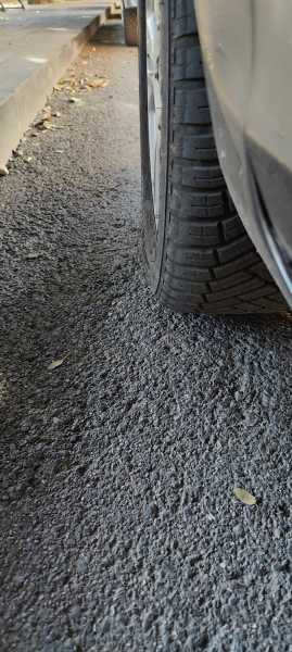

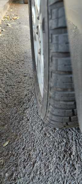

Ciao a tutti, vi scrivo iniziando a dire che ad inizio anno ho cambiato gomme. Ritirata la macchina ho trovato la spia dei sensori pneumatici attiva. Il gommista mi ha detto che si sono scaricate le batterie e mi ha chiesto circa 400 € per cambiarli.
Vista la cifra ho desistito e ancora oggi sono con la spia accesa.
In sostanza i sensori non mi dicono se le gomme sono gonfie o meno.
Le controllo costantemente. Oggi le ho trovate come da foto, sembrano sgonfie, non formano un cerchio perfetto ma sono un bel pò ribassate dove toccano l'asfalto.
Vado a misurare la pressione ed è come la tengo io (2.7 avanti,2.3 dietro).
Secondo voi è fallato il macchinario per il gonfiaggio gomme?

Il motivo per cui le tieni così gonfie? cmq un pò di pancia devono farla

Se i sensori sono guasti, la macchina ti dice che c'è un guasto al controllo della pressione degli pneumatici e la spia del TPMS lampeggia.
Se hai una gomma sgonfia, la macchina ti dice di controllare la pressione degli pneumatici e la spia del TPMS sta accesa fissa.
Che messaggio da a te?
Di che anno è la tua fiesta?
Hai fatto il reset della pressione dalle impostazioni dell'auto?

Grazie. Ho letto e ho anche scritto, qualche dubbio l'ho tolto e le 400 euro mi sembrano eccessiva sulla base dei racconti degli altri. Se la spesa sarà minore valuto se sostituirli. Che voi sappiate è semplice cambiarli?
